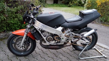

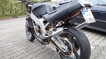

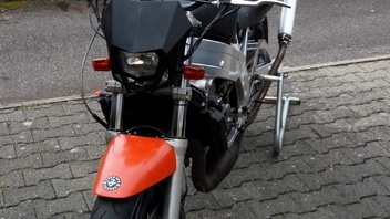

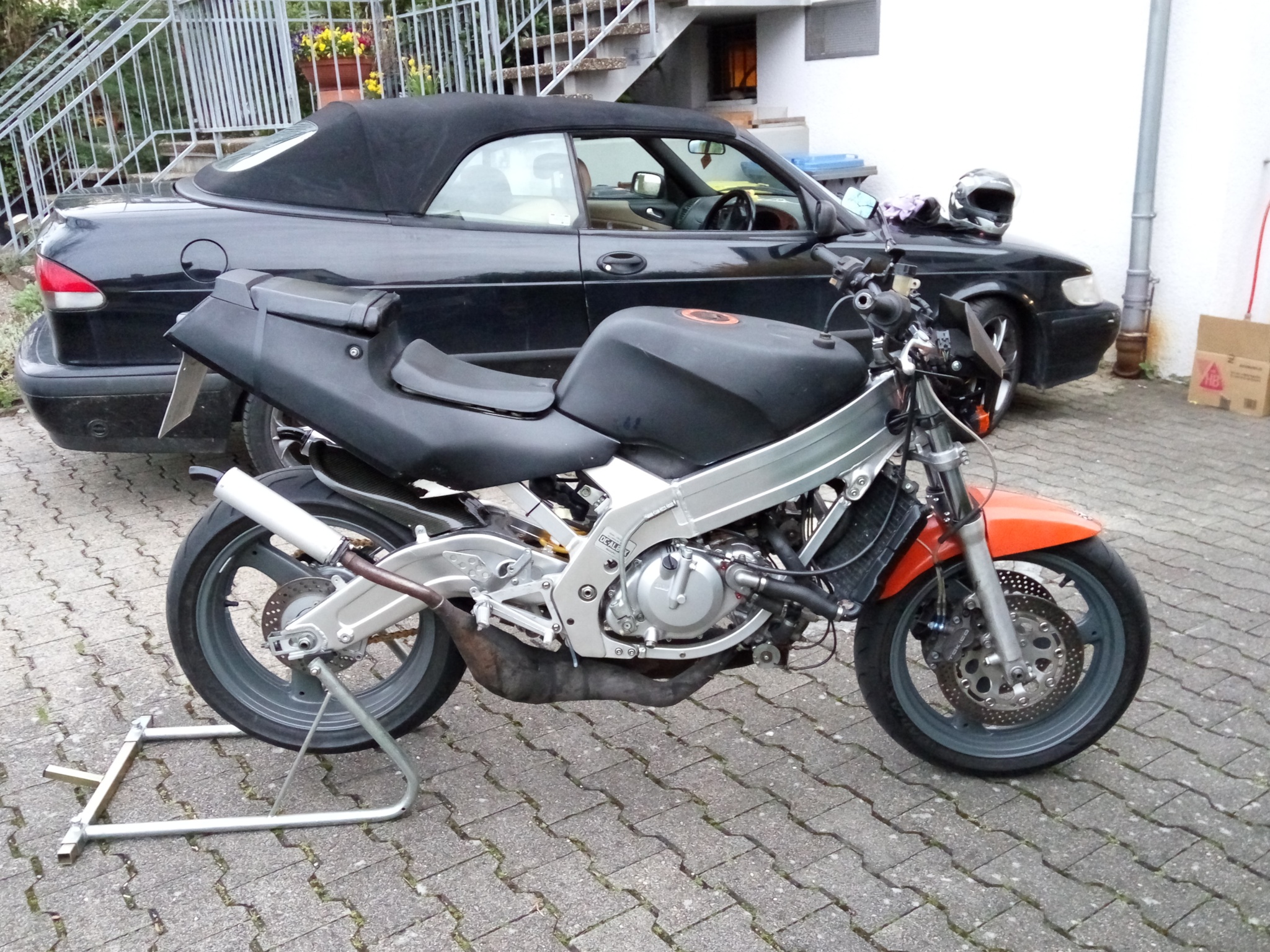

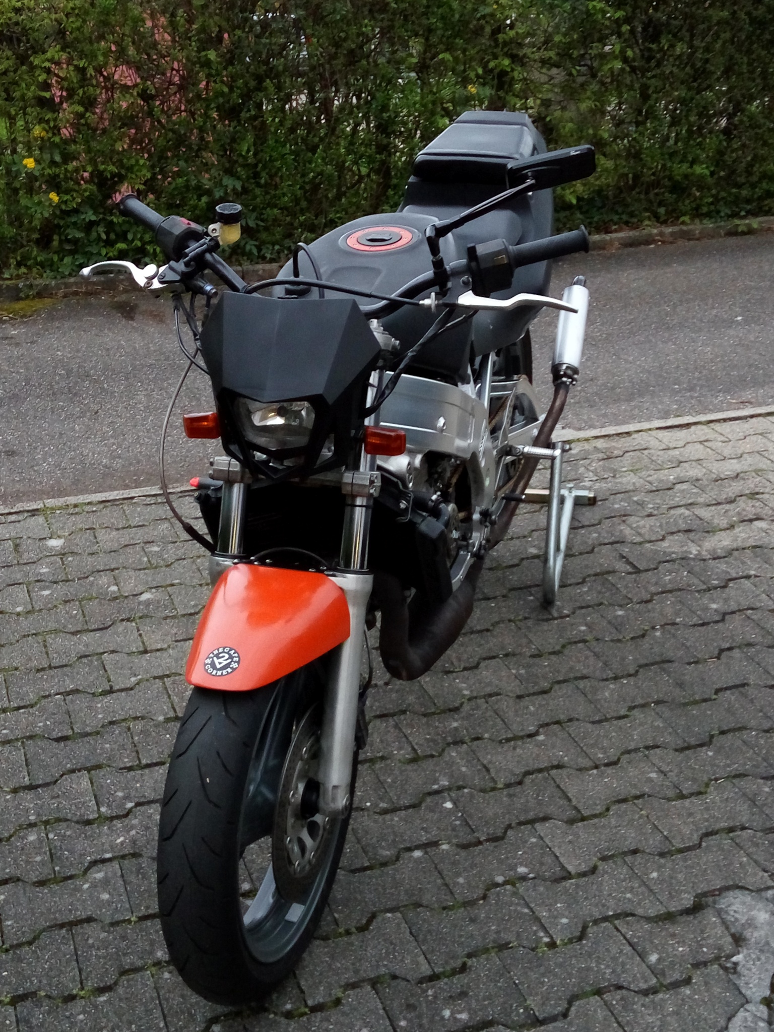

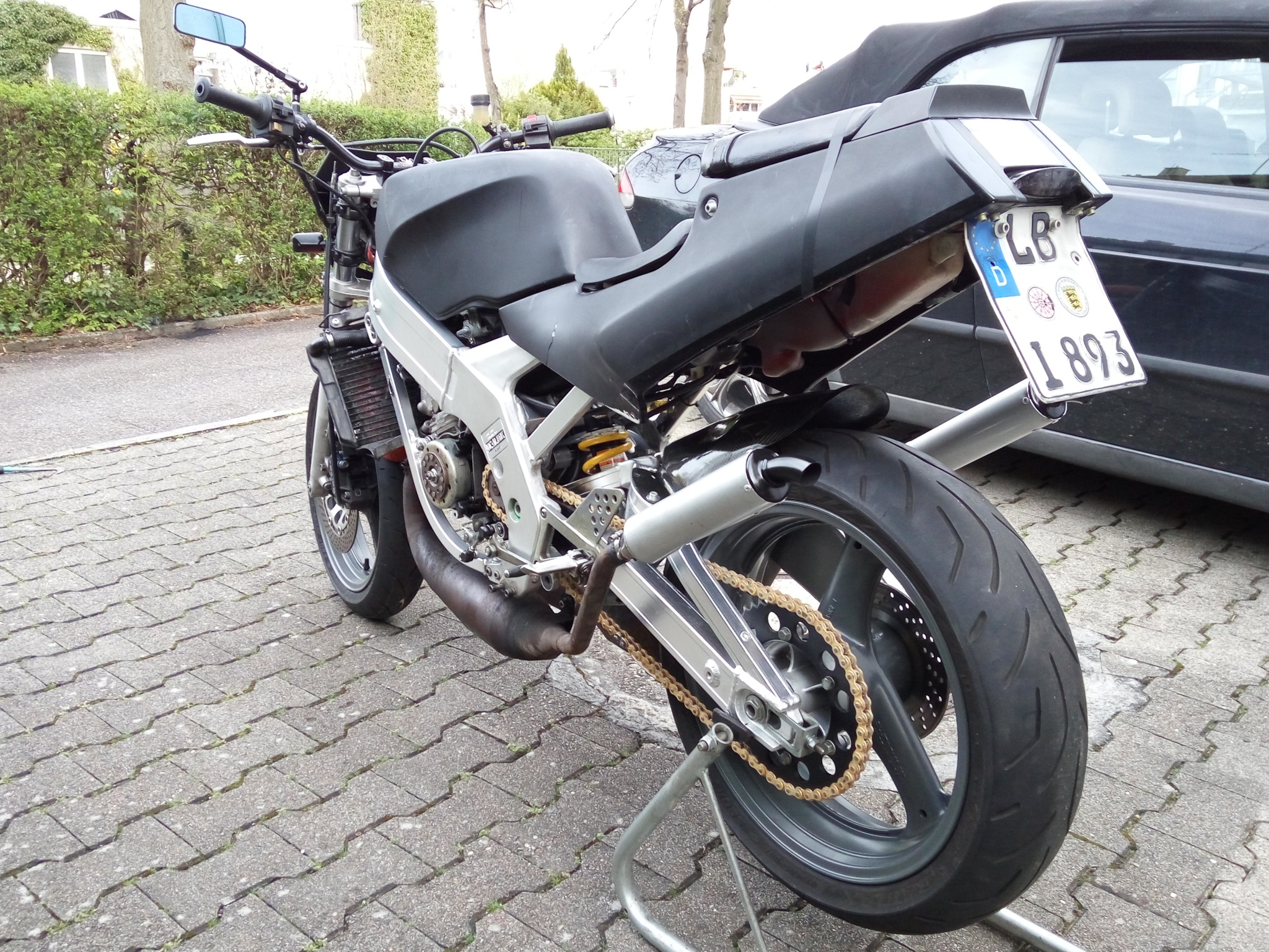

  • Tja, DAS wüsste ich auch gerne. Aber die drei geben sich ja nix. Für MICH käme ohnehin nur was in Frage, was meine bisherigen Umbauten nicht wieder zerbröselt. Sprich, ich hab ja Carbon Membranen, Sportluftfilter und Arrow bereits drauf. Diese Dinge werde ich NICHT wieder runter nehmen, damit ich zB statt Arrow nen Jolly bekomme. Müsste also eine Besserung sein mit den bereits verbauten Änderungen für mich. Das untermauere ich damit, daß ich ALLE Teile neu gekauft habe, und die ware nicht so billig daß ich sie jetzt entfernen würde.

    Die Optik haste soweit,mach jetzt den Motor und halte das Tuning -Niveau aufrecht. Nach Herrn Förster weißt du auch was geht und was nicht....das reicht dann an Infos.
