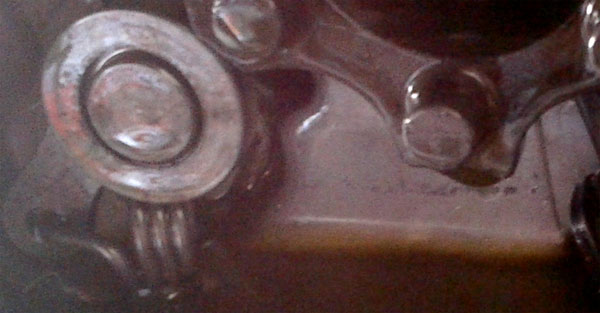

    Bei meiner KR1S ist die Rückholfeder vom Schaltmechanismus gebrochen.
    Leider ist diese neu nicht mehr zu kaufen.

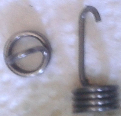

    Daten für deine Wühlkiste:
    Gesamtlänge: 34mm
    Haken: 1x 12mm und 1x 6mm
    Durchmesser Federwicklung: 10mm
    Wicklungen: 7
    Drahtstärke: 1mm
    Ich war natürlich schon inner Mopedschrauberbude umme Ecke.
    Da war nix zu finden.
    Problem ist der lange Haken auf der einen Seite...
