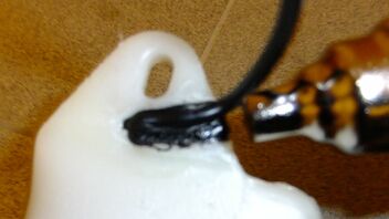

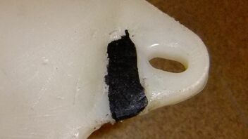

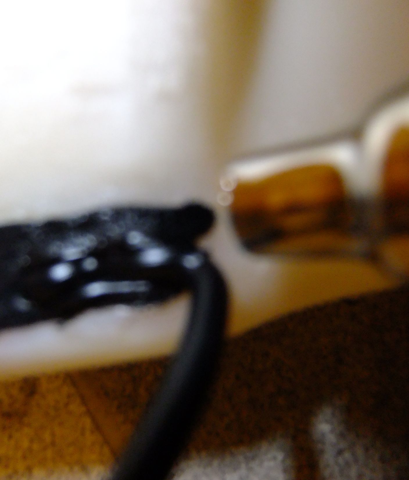

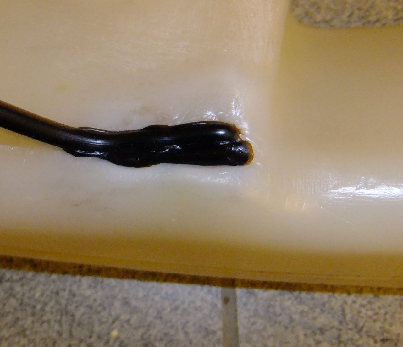

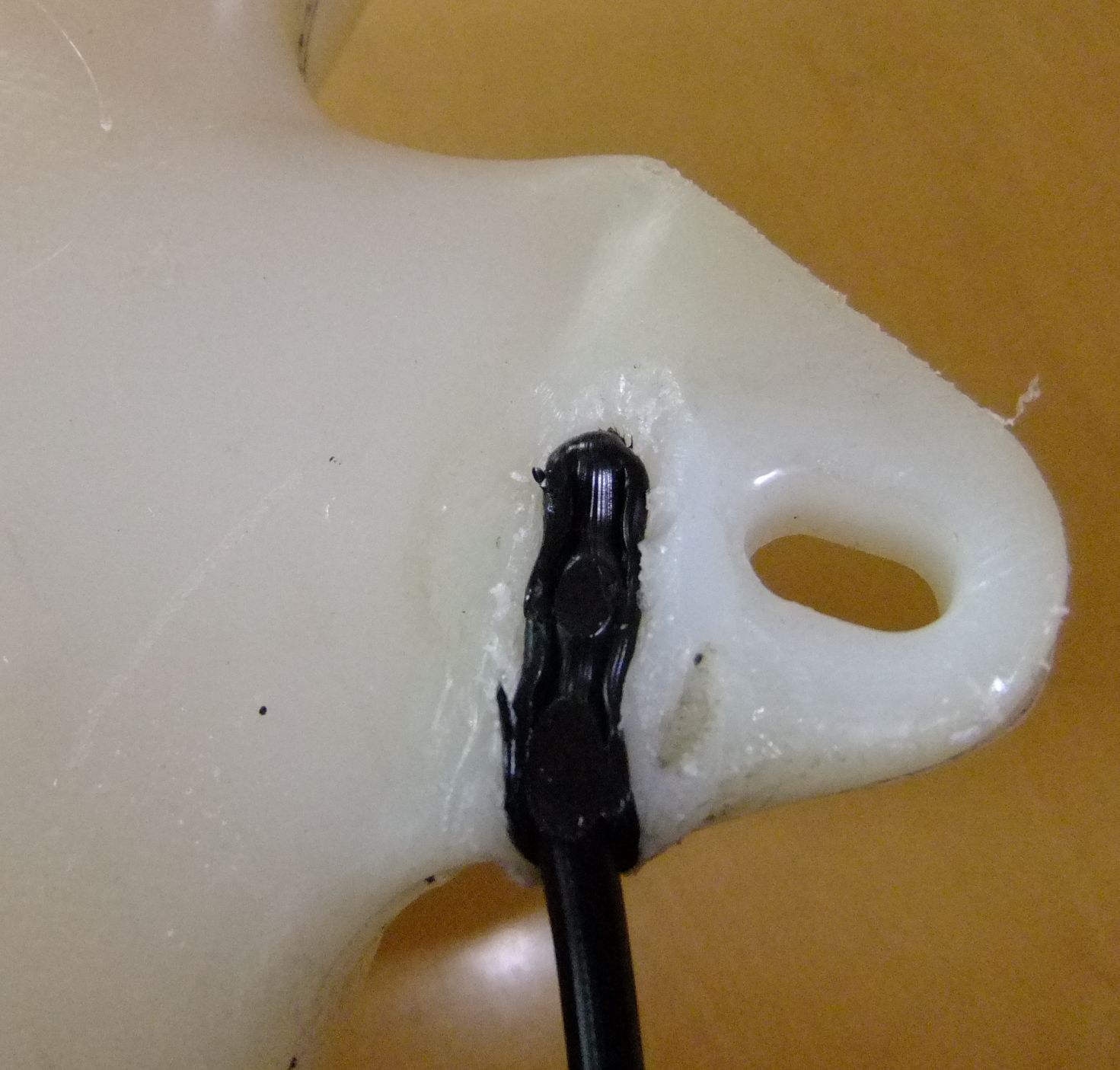

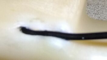

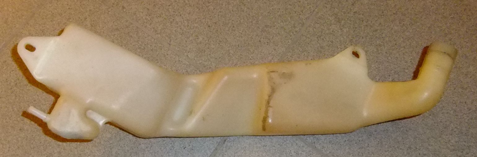

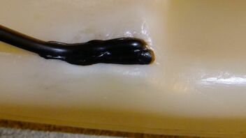

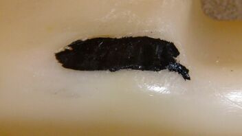

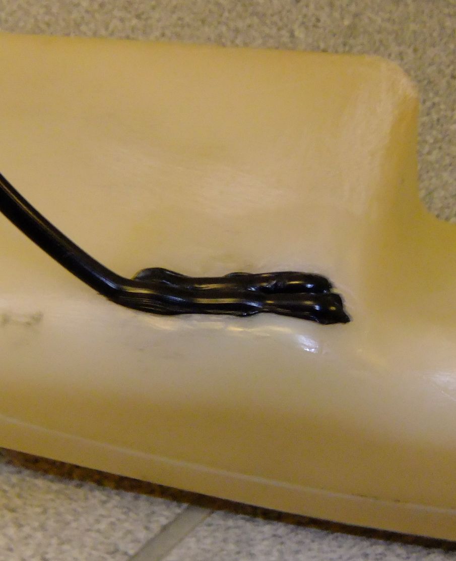

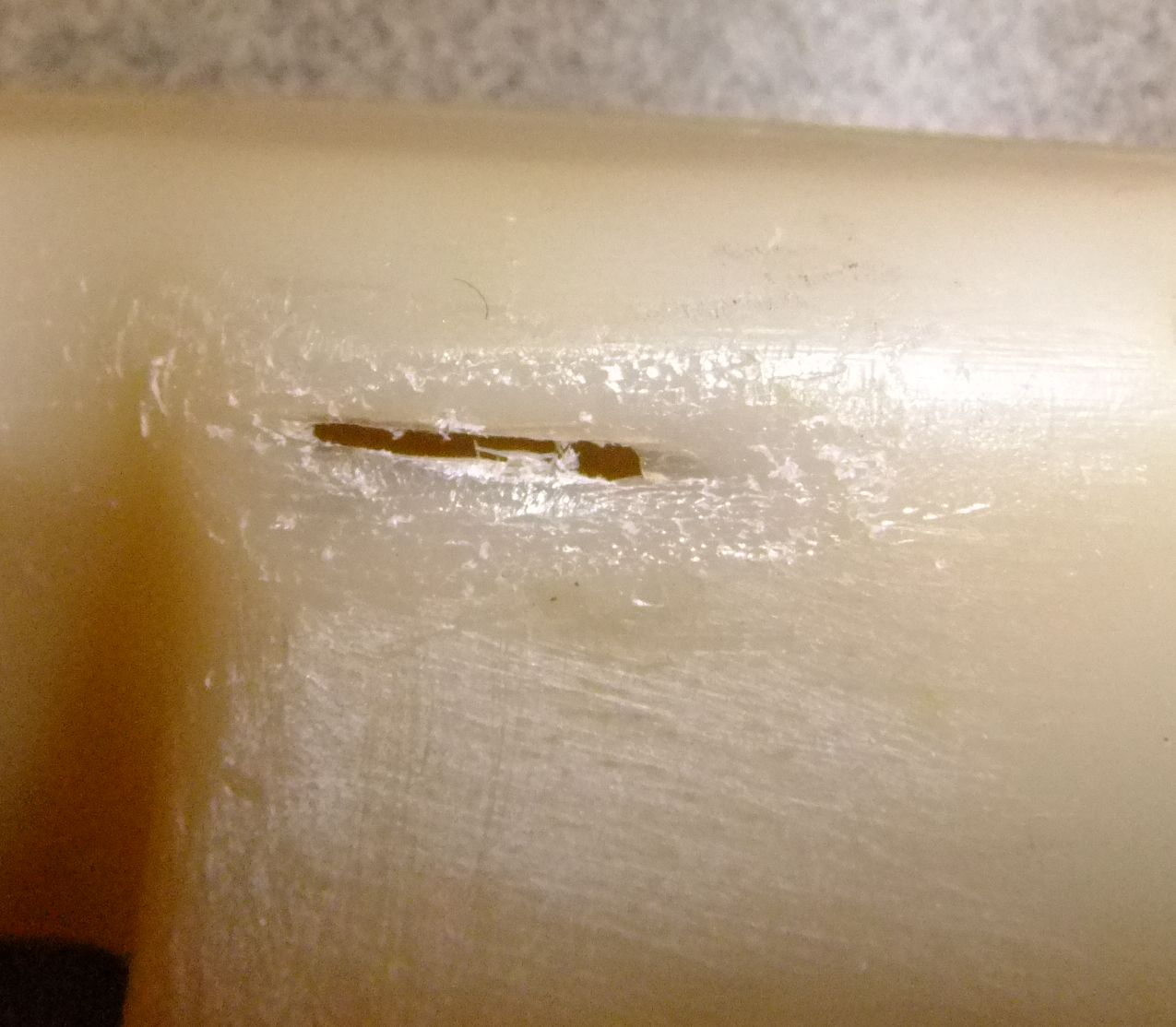

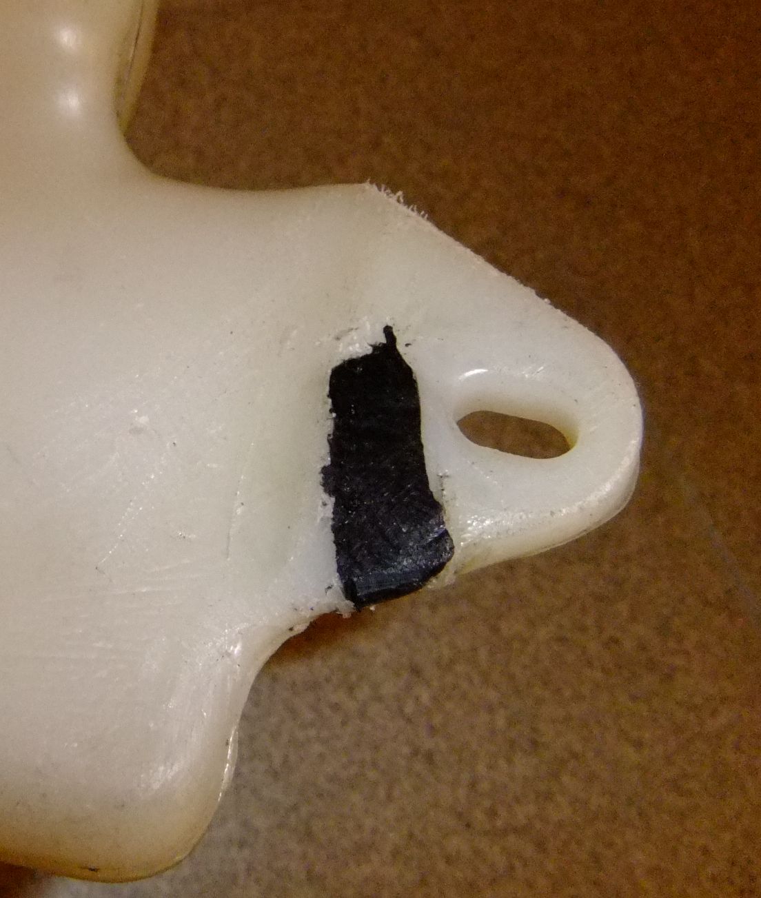

Habe einen alten RGV Öltank geschweißt.
Dieser hatte einen Riss mit Reparaturversuch.Es wurde anscheinend versucht, den Riss mit Epoxyd- oder Polyesterharz zu schließen.
Der Tank war aber nicht dicht.
Nach Entfernung der Harzschicht, habe ich Versuche für die Verwendung des passenden Schweißstabes an der hinteren Haltelasche durchgeführt.

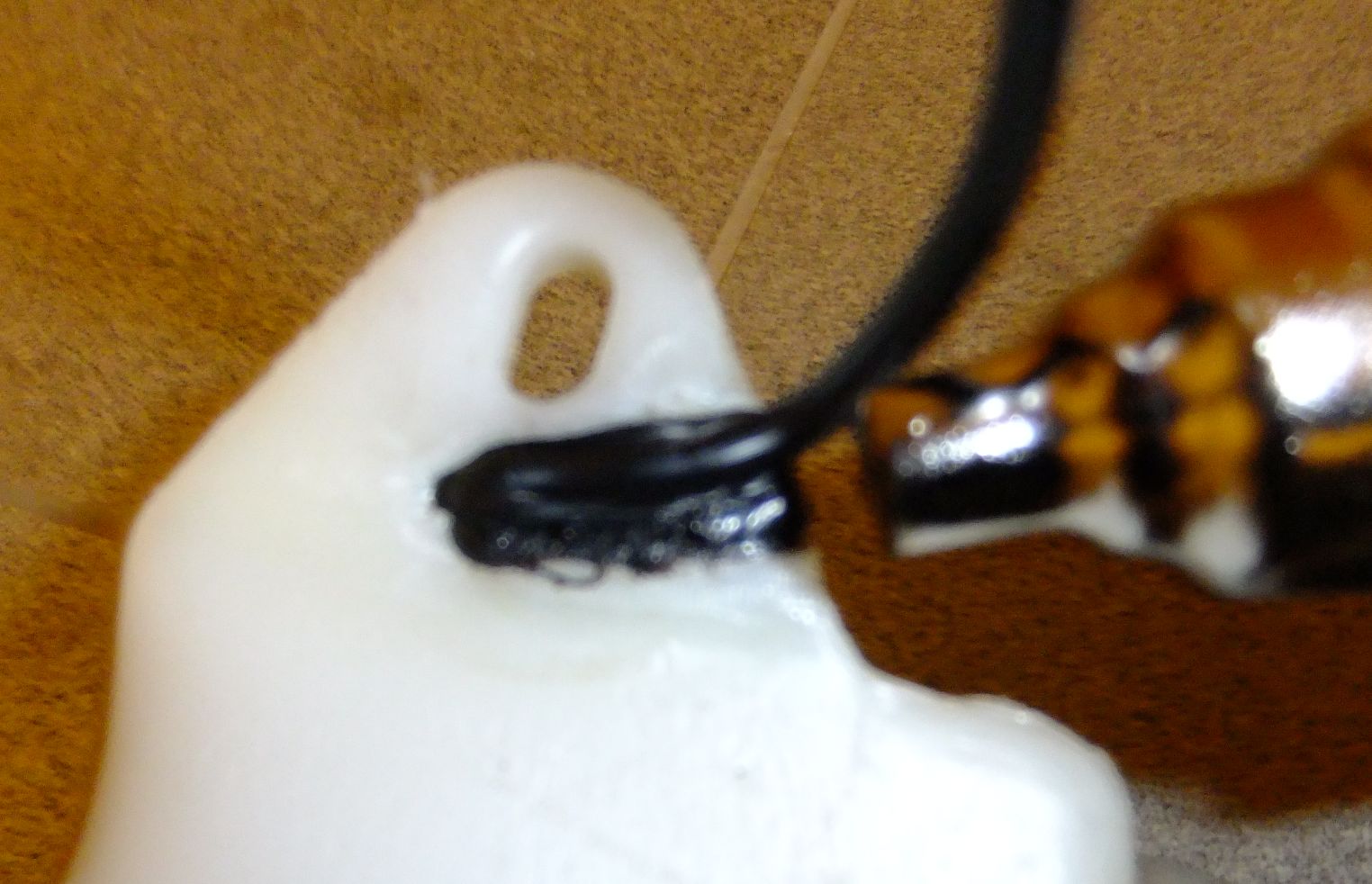

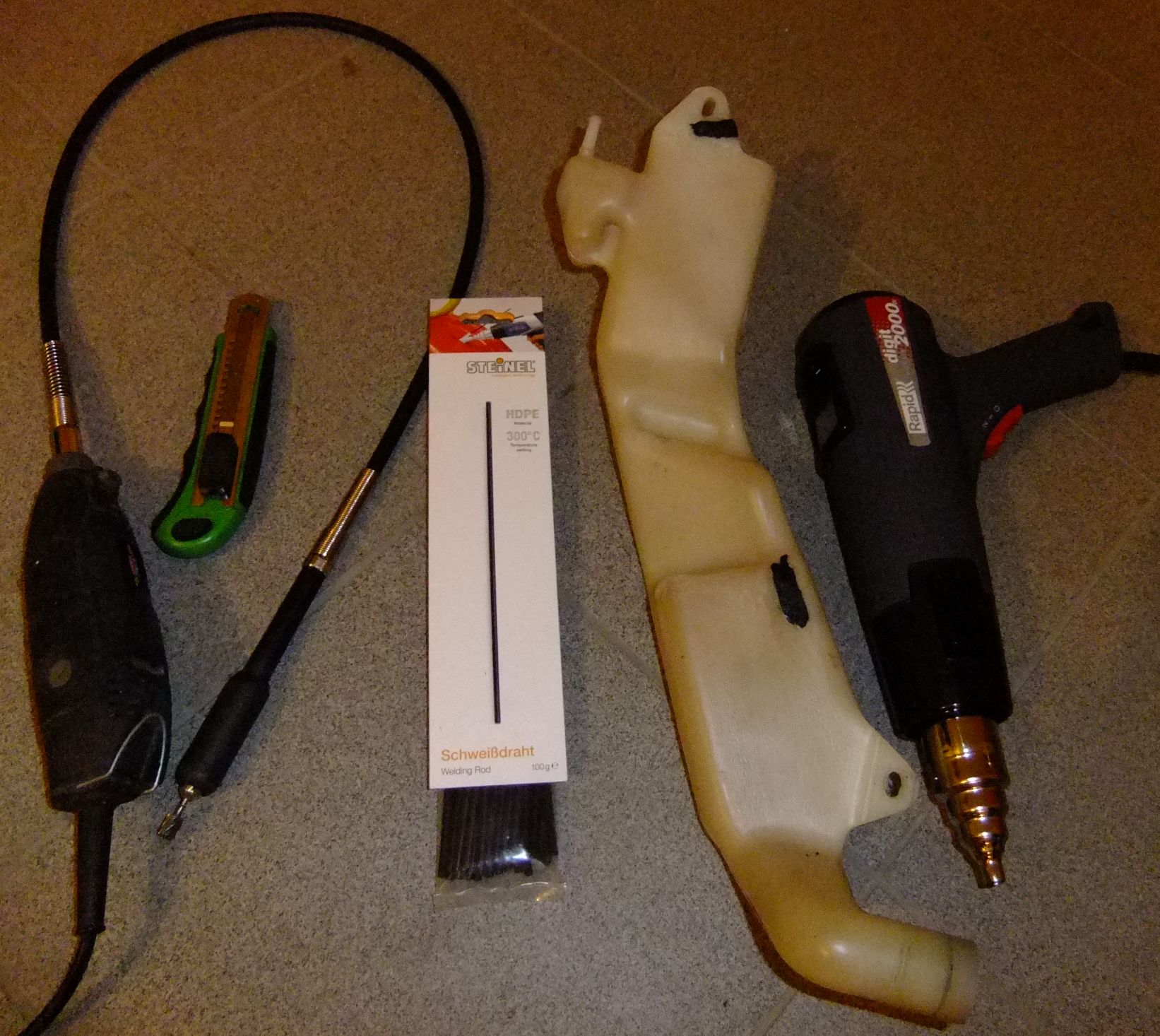

Schweißstäbe aus HDPE von STEINEL funktionieren ganz gut.
Die Schweißstelle muß vorbereitet werden.
Die Oberfläche muss absolut gereinigt sein, ich verwende dazu immer einen Klinge eines Cutters und schabe die oberste Schicht ab.Geschweißt wurde mit einen temperatureinstell-, ablesbaren Heißluftfön, eingestellt auf 300°C
Danach die Schweißstelle mit einen Fräser oder Cutter der umliegenden Oberfläche anpassen.

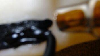

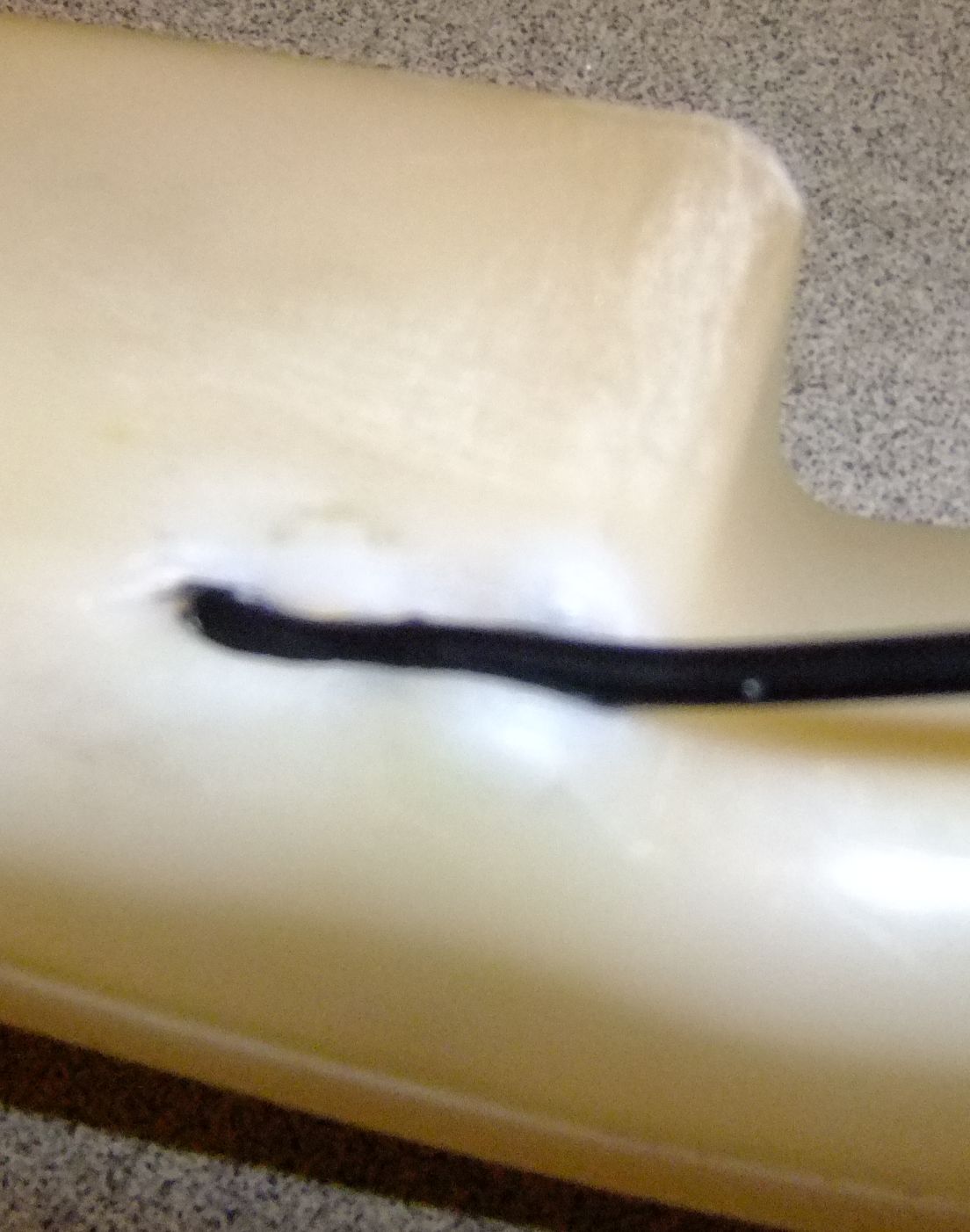

Habe das Teil auf den Boden, fixiert unter einen Fuß geschweißt, wenn man sich da mehr Mühe macht und das Ganze auf einer Werkback schön fixiert, wird das Ergebnis sicherlich um einiges perfekter.
Druckprobe mit 100mbar, ist dicht.
