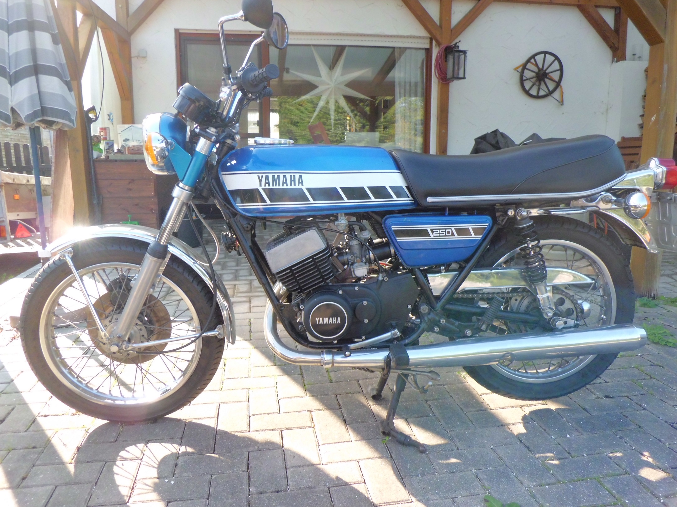

RD250 1A2 - Zündaussetzer links

  • Kann man die Kondensatoren irgendwie testen bzw. messen? Ich hab vorhin mal alles quergetauscht usw. um zu schauen, ob Fehler mitwandert. Letzten Endes war es immer die linke Zündungsseite. Hab in der Teilekiste noch einen Kondi gefunden, den werde ich jetzt mal montieren.
    Blöde Frage: Woran erkenne ich einen verschlissenen Unterbrecher? Ich weiss leider nicht, wie die Dinger neu bzw. gut ausschauen. Gibt's da Maße oder sowas?
    Wie empfindlich reagiert die RD auf einen etwas zu früh eingestellten Zündzeitpunkt? Ich heize das Teil nicht und sie wird auch nicht extrem gedreht, einfach nur gemütlich rumtuckern - wie mit nem alten V8 ohne Fahrwerk :)

  • Hey Lupo,
    vielen Dank soweit mal für die Tipps. :red_heart: Komm grad aus der Garage, hab alles wieder zusammengefrickelt, schaut gar nicht so schlecht aus.
    Ich bin so vorgegangen: Erstmal die max. Öffnung von 0,3 bis 0,4 eingestellt. Dann OT gesucht, einen Bleistift ins Kerzenloch gesteckt und markiert. Daran hab ich dann den ZZP eingestellt. Ist natürlich alles nur "pi-Auge". Jetzt läuft das Teil aber wieder.
    Leider habe ich keine Ahnung, wo genau das ursprüngliche Problem lag. :nixweiss:
    Egal, die olle RD soll einfach nur laufen. Ob sie jetzt 27 oder nur 20 PS hat ist mir sowas von egal.
    :cheers:
    Merci nochmals an alle Tippgeber. Morgen gibts TÜV und dann wird erstmal ne Runde geknattert :smiling_face_with_sunglasses:

  • Update:
    Ich hab jetzt folgendes gemacht:
    Kerzen getauscht, Problem bleibt links
    Stecker getauscht, Problem bleibt links
    Zündspulen getauscht, Problem IST (fast) weg
    Kiste läuf jetzt egtl. ganz gut. ABER: dreht man llänger über 4 oder 5 K, will sie nicht weiter. Untenrum läuft sie normal.
    Batterie ist neu, allerdings keine 5Ah sondern eine mit 4Ah.
    Jemand ne Idee? :nixweiss:
