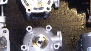

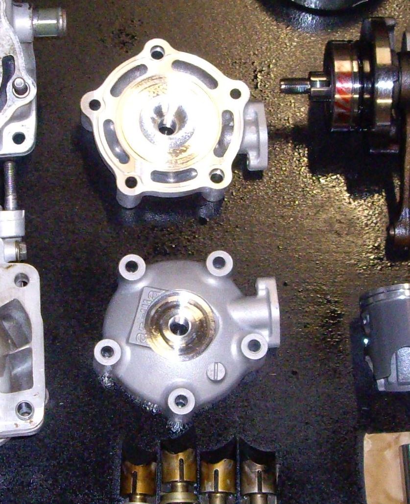

    habe bei unserer auch die original köpfe verwendet.
    -zugeschweißt
    -neue, gerade kerzenbohrung rein
    -o-ring-einstich,
    -brennraum, verdichtung, ect. 1zu1 von der 98er tz250 übernommen.
    funktioniert in verbindung mit tmx38 samt airbox (und einigen anderen nettigkeiten) fabelhaft.
