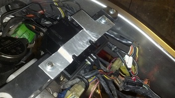

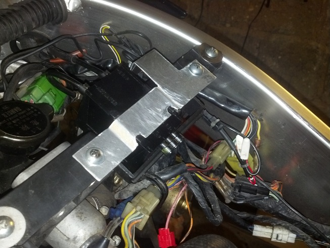

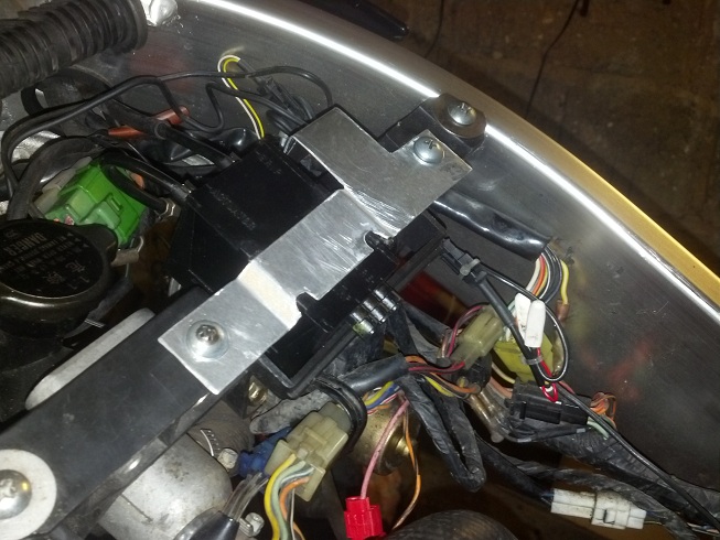

  • Hier mal ein Beispiel von einer meiner kleinen low budget Leichtbaulösungen :D
    sieht nicht toll aus, aber erfüllt zu 100% seinen Zweck und wiegt nur ein Bruchteil von dem Stahlding was da sonst dran ist
  • das gleiche kannst du zb. auch mit deinen kühlerhalter machen :winking_face:
