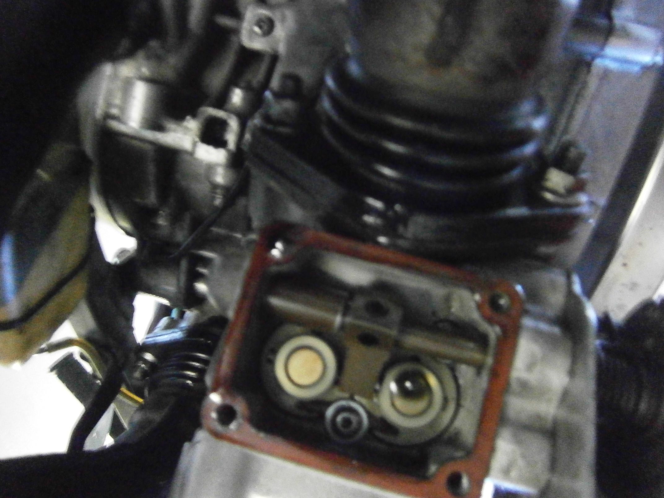

    ich hatte voreiniger Zeit schonmal einen Thread dazu. Jetzt möchte ich den nciht nochmal vorholen. Also: ich wollte jetzt endlich die RGV (VJ22B, Bj. 92) TÜV-Fertig bekommen und deshalb habe ich den Deckel der AS des liegenden/rechten Zylinders runtergemacht, da hier nach dem letzten Laufenlassen Öl heraustropfte und ich die Dichtung wechseln wollte. Nach dem damaligen nachschauen sollte dort doch jetzt eigentlich kein Öl mehr sein.

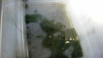

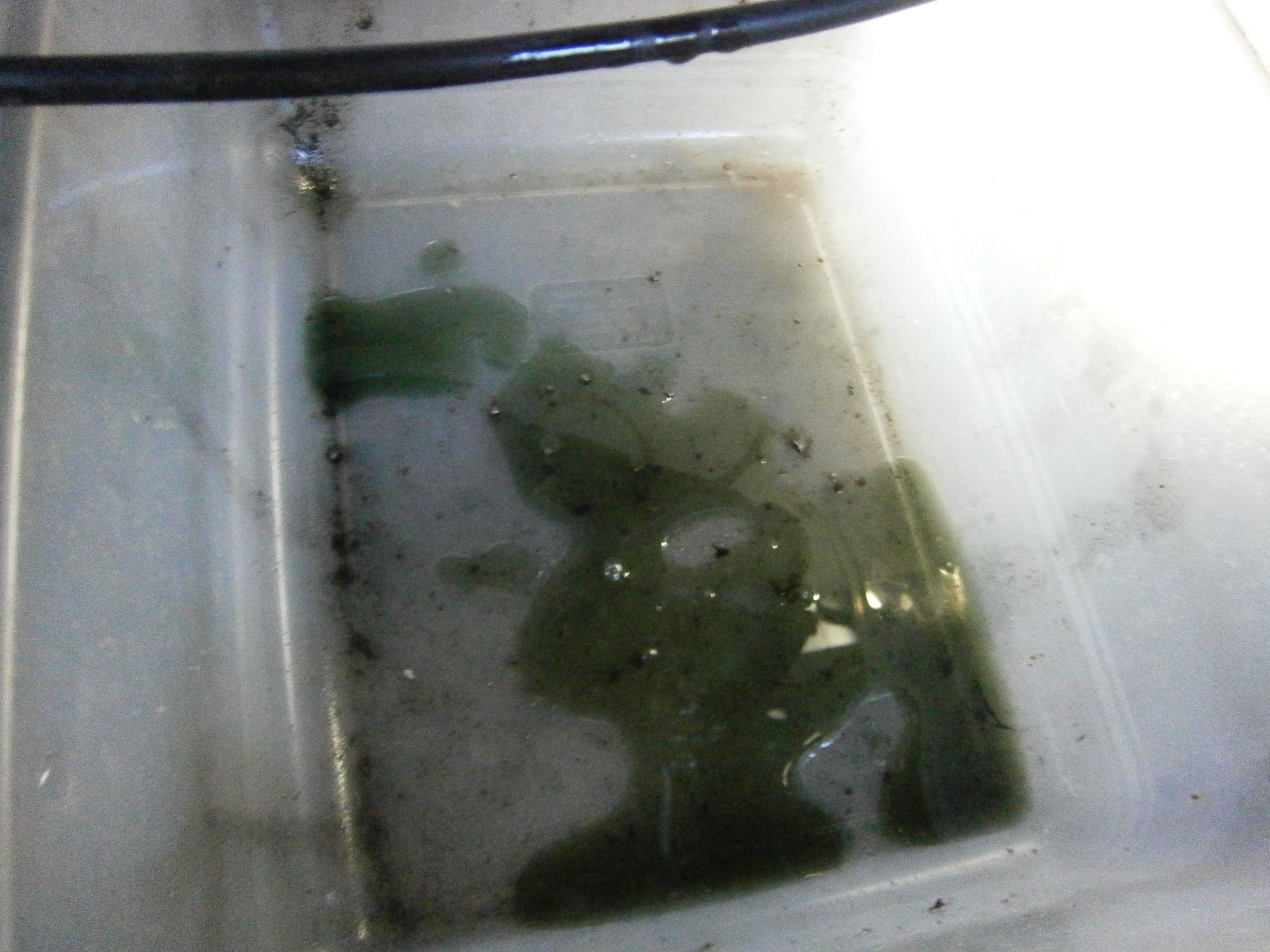

    Aber: es kam wieder, für meine Begriffe zuviel, Öl. ich habe mal Bilder gemacht.
    - Das in der Wann ist da Öl, das sich in der kammer gebildet hat
    - an den einem AS hängt ein tropfen. Da kommt es wohl her.

  • zum öltropfen: das sieht mir nicht normal aus. bei mir ist da immer die klebrigste schmierigste pampe drin. schwarz wie die nacht.
    das in der wanne sieht überhaupt nicht angekokelten ölresten aus.
    zur sauberkeit: zudem, was willste da noch reinigen!?
    sieht doch okay aus?
    die Kraft der zwei Kerzen
  • Sieht aus als wäre der Ölnippel am Zylinder nicht dicht und läßt im Zylinder das Öl unkontrolliert durch
    Wer später bremst ist länger schnell :biggrin:
  • Einfach mal die Krümmer abschrauben ob sich da auch Öl sammelt bzw. wie sehen die ESD aus - falls sich Öl sammelt sollte es hinten nach einer kurzen aber beherzten Fahrt ziemlich ölig aus dem ESD kommen - ansonsten ist Öl in der Schieberkammer völlig normal. Bei deinem Foto tippe ich aber auch stark das der ein oder andere Ölnippel nicht mehr dichtet.
