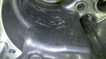

  • Ich glaube, das als erstes die 6.Gang Klauen abgeschert sind und der Rest ein Folgeschaden ist.
    Da wird sich eine Klaue zwischen das 3. Gang Pärchen gemogelt haben.
    Gruß Stulle
  • moin Scheißßßßßßßßßeeeeee..
    Wie Stulle sehe ich das auch so...erst waren die Klauen ab.......allen anderen sei geraten das Getriebe erstmal nicht mehr zu nutzen...
    Leute...bevor ihr abfliegt baut es nochmal auseinander...bitte.... :red_heart: :red_heart:
    Meine Nummer : 32 16 8
  • Wenn an dem Gehäuse `nur`die zwei Ausbrüche vorhanden sind und sonst nichts verbogen ist, müsste doch einfaches veschließen möglich sein.

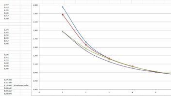

    Eine für mich weitere interessante Feststellung ist, das die hier besprochene Übersetzung gar nicht ausgeliefert worden ist. Ich hatte vor Einbau die Zähne nicht gezählt. Das von Claudio gelieferte Getriebe scheint ein VJ21 SP Nachbau zu sein. Die besprochene Zähnezahlpaare würden meinem Kenntnisstand einem VJ22 SP Getriebe entsprechen.
