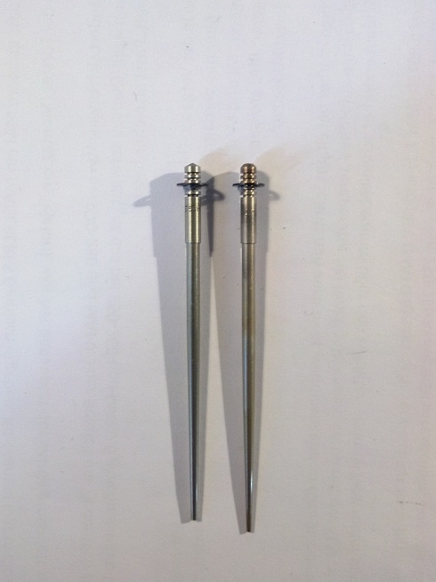

  • Nicht zu vergessen die Nadel.....die ist unten spitzer als die im D3....man müsste mal messen ob die nicht sogar deswegen mehr Düsenquerschnitt freigibt als die im D3
    Auch ein interessantes thema :daumenhoch
  • Die D7 Nadel hat aber oben auch nen Plastikring drunter und sitzt daher vergleichsweise höher (unter der Annahme dass die anderen Vergaser den nicht haben).
    Gruß JC
  • Richtig, wobei die ja auch länger ist, so dass das wahrscheinlich wieder ausgeglichen wird.
    Allerdings ist die vom D7 tatsächlich auch etwas dünner unten.
