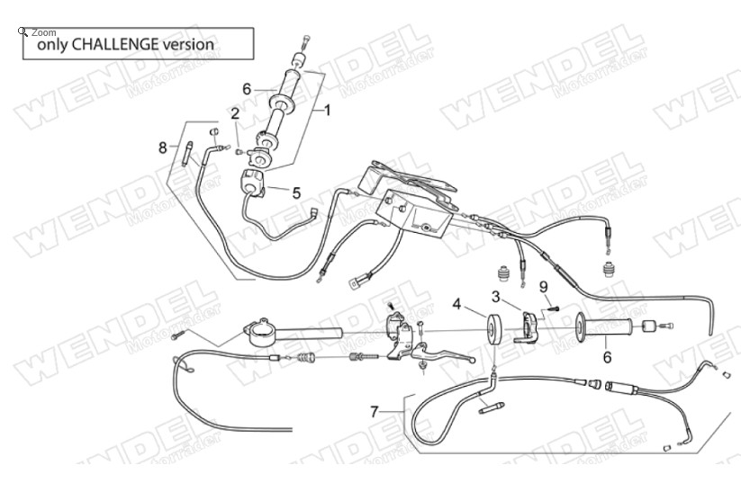

    Ich grabe den alten Thread mal wieder aus, ist der Challenge Gasgriff kürzer als der OEM? Falls ja, hat jemand den Vergleich zum Domino 1333?

    Die Challenge Version ist einzügig, daher die Frage, bzw. der Vergleich zum 1333
