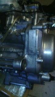

  • Ich habe mir einen TZR 3XV1 Motor geschossen, der mir zwei Fragen aufwirft:
    1.) um ehrlich zu sein, habe ich noch keinen 3XVZylinder gezogen, ich weiß also nicht, wie die Zylinderabwicklung aussieht. Bei meinem Zylinder ist der Auslaß nicht nur einfach oval ( wie z.B. bei RD), sondern an den Seiten "erweitert". Ist das so bei einer 3xv1?
    2.) der Motor trägt keine Motornummer. Wie kann das?
    Kann mir einer helfen- was habe ich da gekauft?

  • :teacher:
    foto wäre hilfreich
  • Zu1. Sollten die Hilfs-/Nebenauslasskanäle sein.
    Zu2. Normal bei Motorrädern für den japanischen Markt.
  • ja, genau so.
    Die Auslaßwalze deckt die beiden zusätzlichen Fenster mit ab.
    Der montierte Auspuff ist definitv auch nicht original. Aber nichts, was ich kenne.
    Der Anschluß für die Endtöpfe ist oval.
    weiß einer, was das ist?
