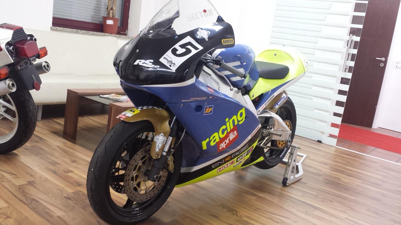

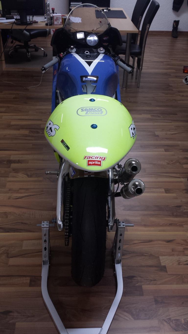

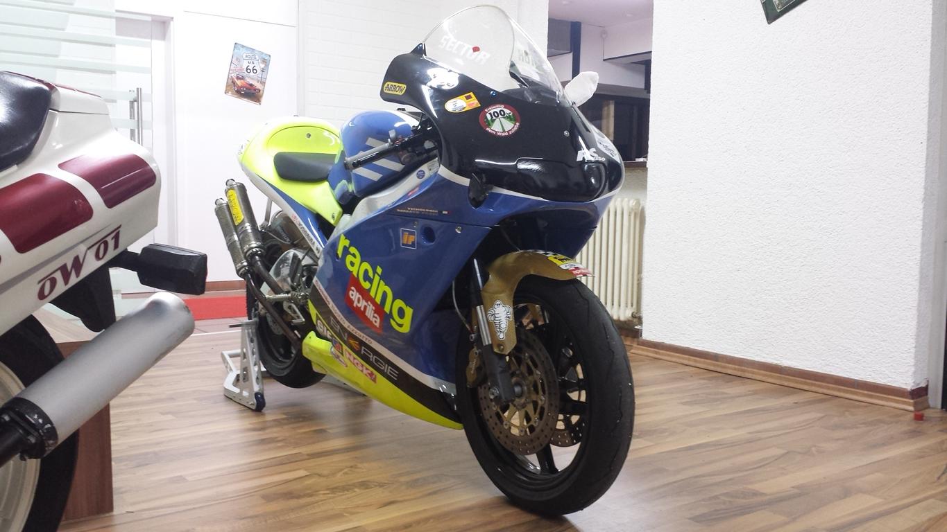

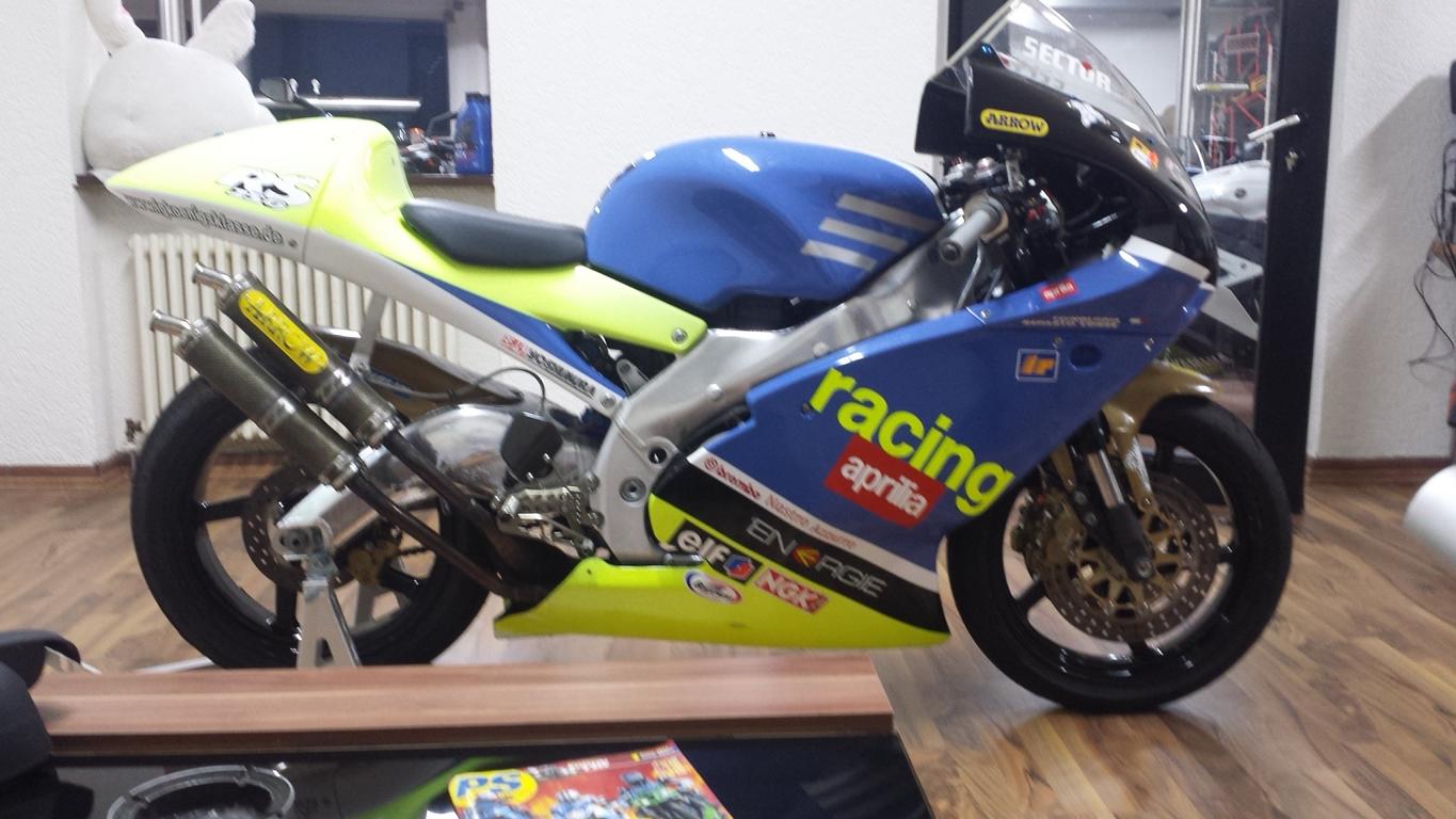

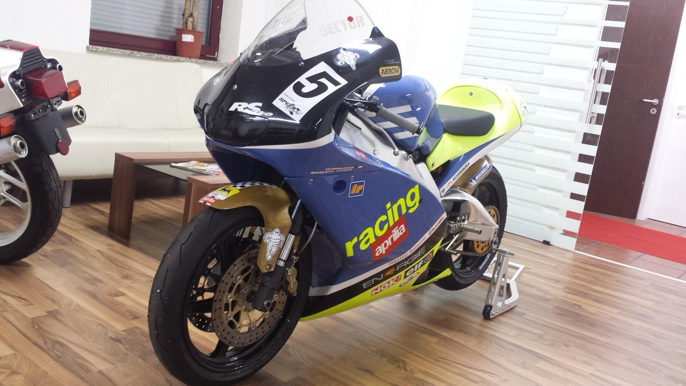

    ich möchte euch meine RS250 vorstellen. Sie ist seit knapp 8 Jahren in meinem Besitz und ausschließlich für die Rennstrecke.

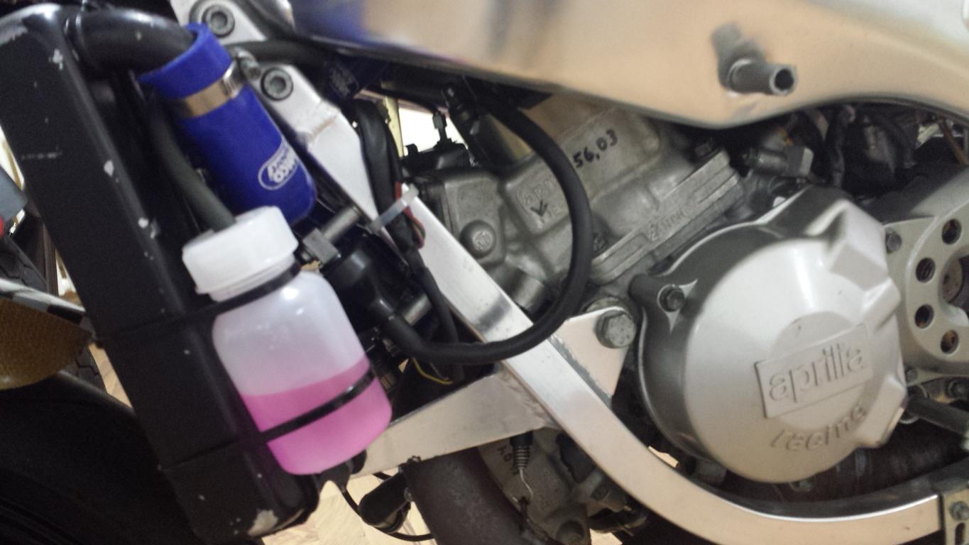

    Wegfall Kühlerausgleichsbehälter

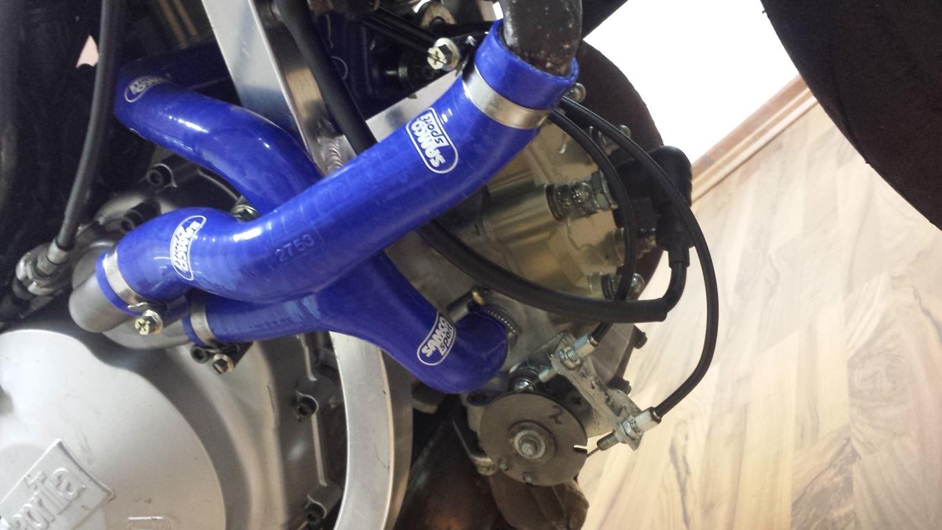

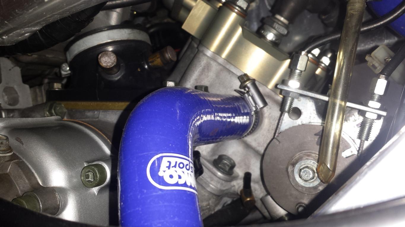

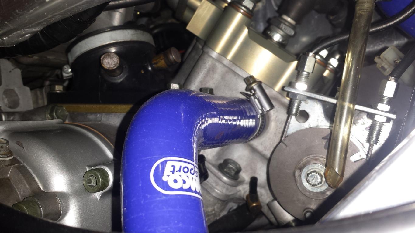

    Samco Kühlwasserschläuche

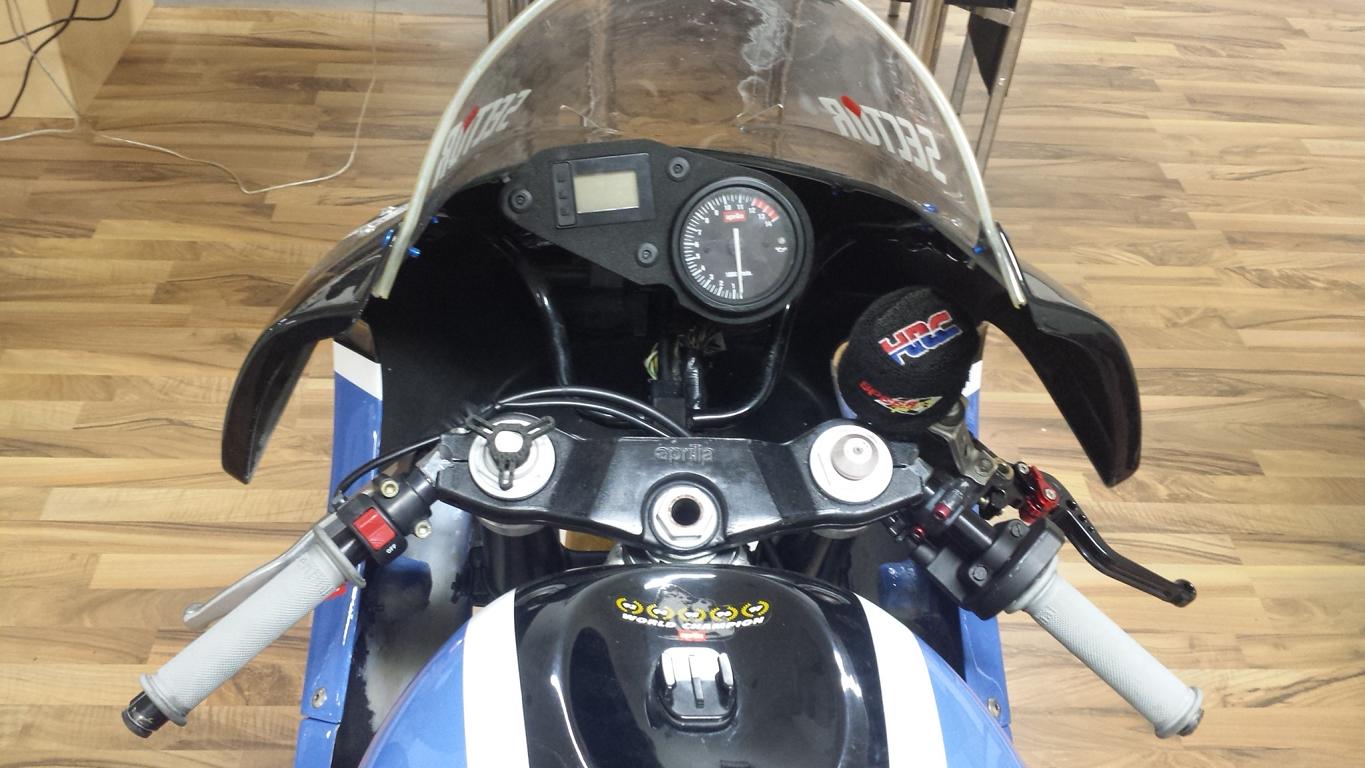

    "HRC" Schaumprotektor (ich weiß nicht wie es heißt!!) auf die Bremsbehälter paßt auf ein Aprilia überhaupt nicht..

  • Schönes Design!

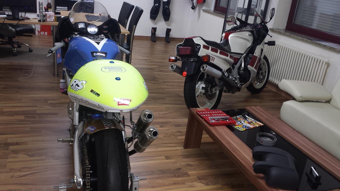

    Frageeee: Warum ist das Heck so lang? Es steht länger als die Kante des Hinterreifens.
    Vorschlach: Wenn Du eh schon so viel Geld versenkst, spendier dem Zossen noch eine bessere Gabel und im Zuge dessen auch gleich ein 3,5-Zoll-Vorderrad!
  • das ist das originale Heck :nixweiss:
    was für eine Gabel funktioniert denn gut? die Showa ist ja auch nicht mehr up to date...
    Einmal editiert, zuletzt von vollgas2 ()
  • und keine Aluschrauben an der Bremsklemme...und 2 gleiche Hebel....und der armen 500derter ein Originaldesign ...mehr sag ich nicht sonst mach ich mich unbeliebt :teacher: :teacher: :teacher:

  • Hallo,
    fährst damit Rennen mit anderen 2-Taktern? IGK oder so? Falls nein, reine Aufwandverschwendung, du wirst trotzdem überall zu langsam sein. Selbst bei der IGK wird dir der Jörg mit der Serienmöhre um die Ohren fahren :winking_face:
    Sehe gerade den Speer-Aufkleber: Oder gibts da ne Klasse für unsere lahmen Kisten?
    ICH würde den Aufwand in was stecken was auch vorwärts geht :nixweiss:
    Edit: Lese nichts von Kühler, würde ich auf jeden Fall noch machen! Auf der Renne wird das Kühlwasser (zumindes bei der RGV) doch schnell >60 Grad.

  • Also mir gefällt sie, individuelles Design! Was mir auffällt, sind die doch etwas weit angewinkelten Lenker. Und die Gabel der LD01 ist so schlecht nicht. Ich habe ja die Auswahl und bevorzuge meine LD01. An das Kühlsystem kann man noch gehen und zur Gewichtsoptimierung leichtere Lenker, sind doch die originalen? Evtl. noch ein selbsttragendes Heck, spart allein 5 kg.
    Mit welchem Schlüssel kommt am übrigens an die Zündkerze des linken Zylinders?

  • Also ich finds gelungen. Vor allem in dem angenehmen Ambiente. Nicht wie bei mir im vollgestellten Kellerraum...
