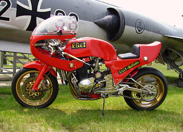

kennt einer diese felge?
  • werte gemeinde,
    beim gutachten meines neuerwerbs sind mir ein par fragen aufgekommen.
    das folgende gute stück wiegt schlappe 11,4kg.
    zieht man die bremsscheiben mit je 1,27kg und den kr106 mit 4,7kg ab bleiben nicht unbeträchtliche 4,2kg für ein 3,75er mag-rad. :nixweiss:
    die hintere 5,5"-felge wiegt feine 4,77kg (12,25 - 5,7 kr108 - 1,28 kettenradträger - 0,5 bremsscheibe).
    um an die datenblätter zu kommen würde mich der hersteller / das modell interessieren?

  • :teacher:
    schaut nach "technomagnesio" aus.
    sind in deutschland von brune vertrieben worden.
  • :teacher:
    dev. keine marvic!
    bei den marvic ist die rückseite der speiche hohl gegossen.
    Einmal editiert, zuletzt von str-500 ()
  • würde auch sagen technomagnesio, wohl aber eine ältere
    Meine Meinung zu dem alten Magnesium-Kram:
    Verkaufen und durch neue geschmiedete Alu- oder MG Felgen tauschen.
    Die halten ewig und sind um Welten leichter.
    vordere Mg-Felge marchesini 5Y Speichen von Ducati 999 SBK, 3,5"x17 einbaufertig ohne Bremsscheiben 2,7kg.
    hintere 5,5" = 3,5 kg.
    In Anbetracht das aber eine aktuelle Alu-Felge von OZ oder marchesini nur 3,3 kg wiegt, kommen mir die 4,2 kg extrem schwer vor...
    Sind die gemessen oder geschätzt?
  • besten dank für eure rückmeldungen :cheers:
    @str: "...von brune vertrieben worden."
    wie lange ist das etwa her?
    es ist ja schon eine 3,75er felge? ist das nicht ein trend der für den kr106 erst vor wenigen jahren begonnen hat?
    Original von Manuel
    eben. da drängt sich für mich eine befürchtung zum material auf :nixweiss:
    das teil wiegt mit wave-scheiben nur unwesentlich weniger als die serienfelge mit serienscheiben. :ooops:
    auch wenn dieses gelaserte stück stahlblech, das die hintere bremsscheibe miemen soll, immernoch 500gr wiegt bin ich ja mit der hinteren zufrieden :nixweiss:
  • soviel ich weiß machen die keine motorradfelgen mehr.
    die haben irgend wann zwischen 95 und 00 damit aufgehört, wenn ich mich recht erinnere.
    am besten mal bei brune anrufen.
    Original von jorkifumi
    sieht mir auch danach aus. Die haben vor etwa 5-6 Jahren ihre Restbestände größtenteils über ebay verhökert.
    Ich hab mir das angesehen (ist hier um die Ecke), unglaublich, eine Scheune bis unter das Dach voll mit Felgen.... Da waren sie auch schon ein paar Jaher alt, ich denke auch so um 2000ere Baujahre.
