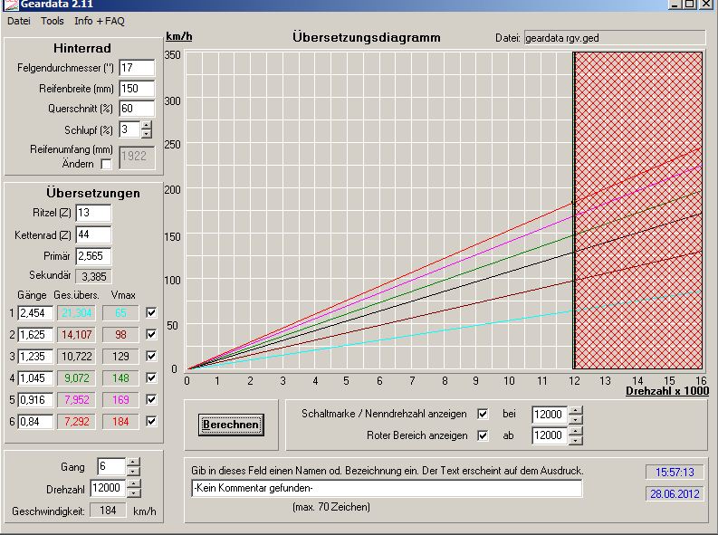

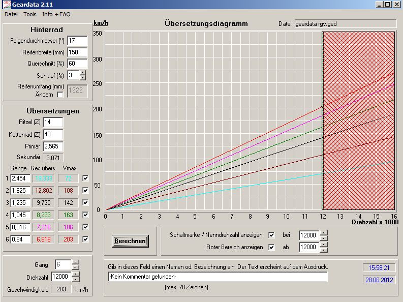

  • Also ich habe ein Video gemacht und meine Daten stimmen gemäss Geardata 100% überein bei 14/43 und 12.000 = 206km/h.
