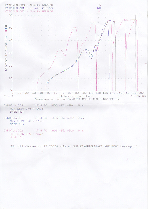

anbei eine Leistungskurve einer 21ér.
Die eigentliche Frage ist, ob das Leistungsloch um 8000 Upm immer so ausgeprägt
ist und ob man dagegen was machen kann.
Am Mopet ist noch alles Org.
MfG.
Klein Hacker
Leistungskurve vj21
das Diagramm ist ja wohl
da steht nicht mal ne Drehzahl dran
Diese alle Gänge durch Diagramme sind nicht schlecht, aber nur ZUSÄTZLICH zum Diagramm einmal von unten nach oben in EINEM Gang mit Drehzahl X-Achse.Nachdem das "Loch" wohl nur im 2.(?) Gang auftritt würde ich mal vermuten der Motor drehte schneller hoch als die Schieber aufmachen (?)
Gruß J-C
Schön ist das Diagramm nicht, wohl war.
Es war im 4 Gang. Das Loch merkt man auch im Betrieb im 6 Gang beim beschleunigen aus 8000 Upm
und zwar das man hängen bleibt und runterschalten muss damit es weiter geht.Da eine Motorrevision sowieso ansteht, hätte man die Möglichkeit das ev. zu ändern.
Klein Hacker
kann es sein, das deine schieber nicht richtig eingestellt sind?
Ich sage mal nichts ist unmöglich aber nach WHB sollte es passen. Letzte Kontrolle war vor ca 400 km.
Hat den mal jemand ein Diagramm wo es anders ausieht?Klein Hacker
Moin!
VJ21 macht bei 8500 die Schieber auf (stimmt doch, oder?). KÖNNTEN am DZM aber eher ~9000 sein. Nun pass beim Fahren mal auf: Ist das Loch eher vor der Schieberöffnung oder direkt danach?
Problem kann sein zB dass jemand getunt hat, aber der Motor nun bei Schieberöffnung noch keine Leistung hat.
Die 2-stufige Steuerung hat halt Ihre Haken, auch wenn die 21-er Fans diese als Vorteil empfinden...
Gruß J-C

Mit der richtigen Zündung kannste dir den Verlauf des Schieberanhebens
so einstellen wie es beliebt. Dann braucht man auch keine dreiteiligen Schieber mehr um einen harmonischen Übergang zu bekommen. Der Raphael hat da einiges an Erfahrung gesammelt.Gruss Wiba

Egal wann du umschaltest kannst bei 3 stufigen Schiebern mit der Mittelstellung noch was rausholen. Offen ist ja gleich und zu auch, aber "halboffen" kann die 21 halt nicht.
