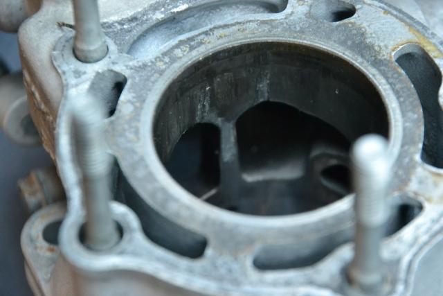

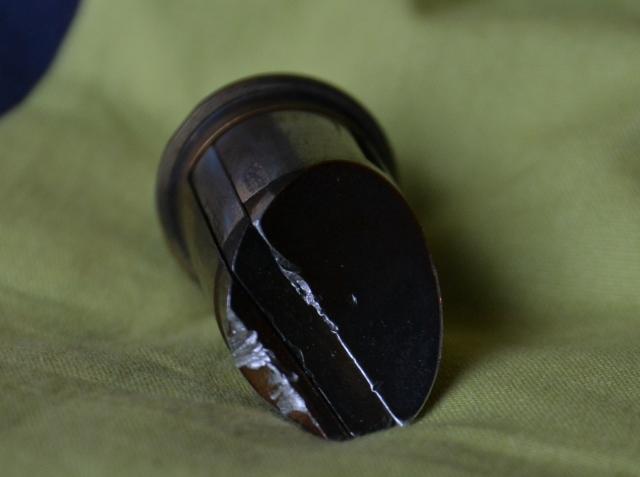

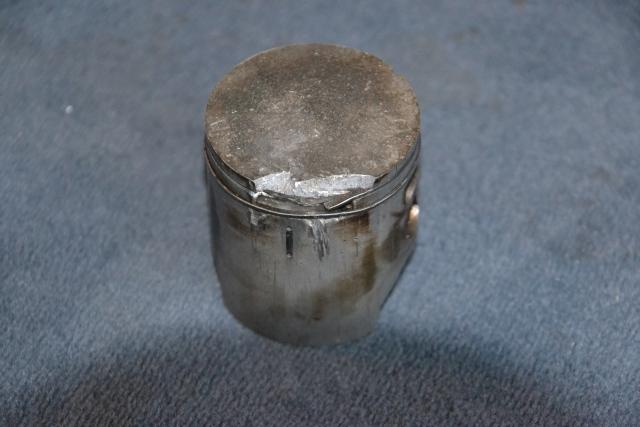

    Meine RS Saison wurde nämlich vorzeitig beendet:
    Komisch daran finde ich, dass die Stifte der beiden Schieber nicht lose sind/waren und der Zylinder keine 10.000km gelaufen ist.
    Was könnte die Ursache dafür gewesen sein?

  • das ist kein typischer schieberschaden!
    wenn sonst nichts defekt ist hattest du einen klemmer, dann ist ein stück vom kolben ausgebrochen und das hat die schieber zerkratzt. aber die schieber sind nicht die ursache dafür, sondern der klemmer!
  • so wie der kolbe aussieht ist er ja schon überfällig, und der kolbenboden ist auch ziehmlich abgenagt :teacher:
    wie benny schon sagt, der schieber war nicht der auslöser des schadens...
  • Genau, der Schieber würde die Auslassseite des Kolbens beschädigen!
    Bei Dir haben ja dann die Bruchstücke der Hinterseite des Kolbens die Schieber beschädigt. (so sehe ich das)
