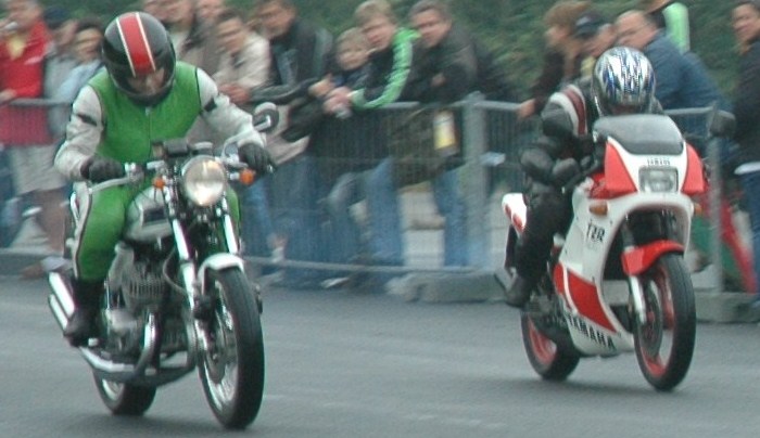

    Ganz genau.
    Beim Beschleunigungsrennen darf man auch keine Angst haben mit ~ 10000 U/min auf die Ampel zu warten um zügig davon zu kommen. :freak
    Hier mit mein TZRchen:
    Dirk
