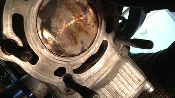

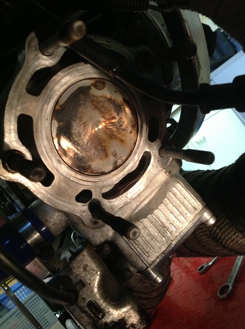

Was meint ihr hierzu?
Arrow,Förster-Köpfe,neue Zylinder mit Kolben,neue Kurbelwelle
Laufleistung 800km (nach 400km einfahren-Vollgas)
Bedüsung 280/290 PJ 45/55 -
Original von drschneider
Zündungentweder zuviel frühzündung oder zu heisse kerze, dass kommt dann aufs gleiche raus.
die glühzündungsspuren sind jedenfalls eindeutig.mxstar:
allzuviel kann ich da nicht erkennen.
ebenfalls muss ich mich ja nicht ständig wiederholen, dass ich vom kolbenbild als urteilskriterium für korrektes gemisch sogut wie nichts halte.
was sich erkennen lässt ist, dass der grad der ablagerungen für den km-stand normal ist und das spülbild unsymmetrisch ist, die steuerkanten der überströmer als nicht auf gleicher höhe liegen.
ebenfalls sieht man(noch) die heißesten stellen bzw. diejenigen, an denen die strömung am stärksten ist, deshalb bleiben die außenkanten im bereich auslass und überströmer, sowie der bereich in unmittelbarer kerzenumgebung noch blank. -
Ok Danke für die Antwort.
Das heißt nach 1000km nochmal schauen und im Winter Zylinder bearbeiten( lassen) ? -
