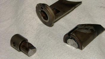

Hatte diesen Monat schon neue Schieber bekommen, jetzt aber dreiteilige. -
