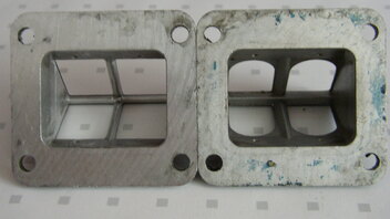

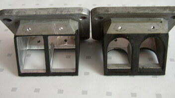

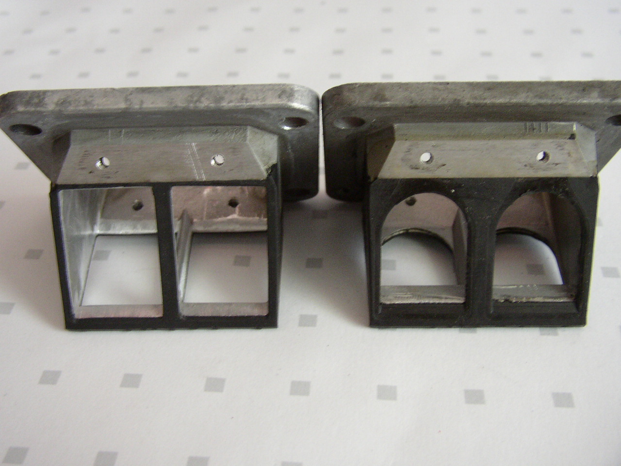

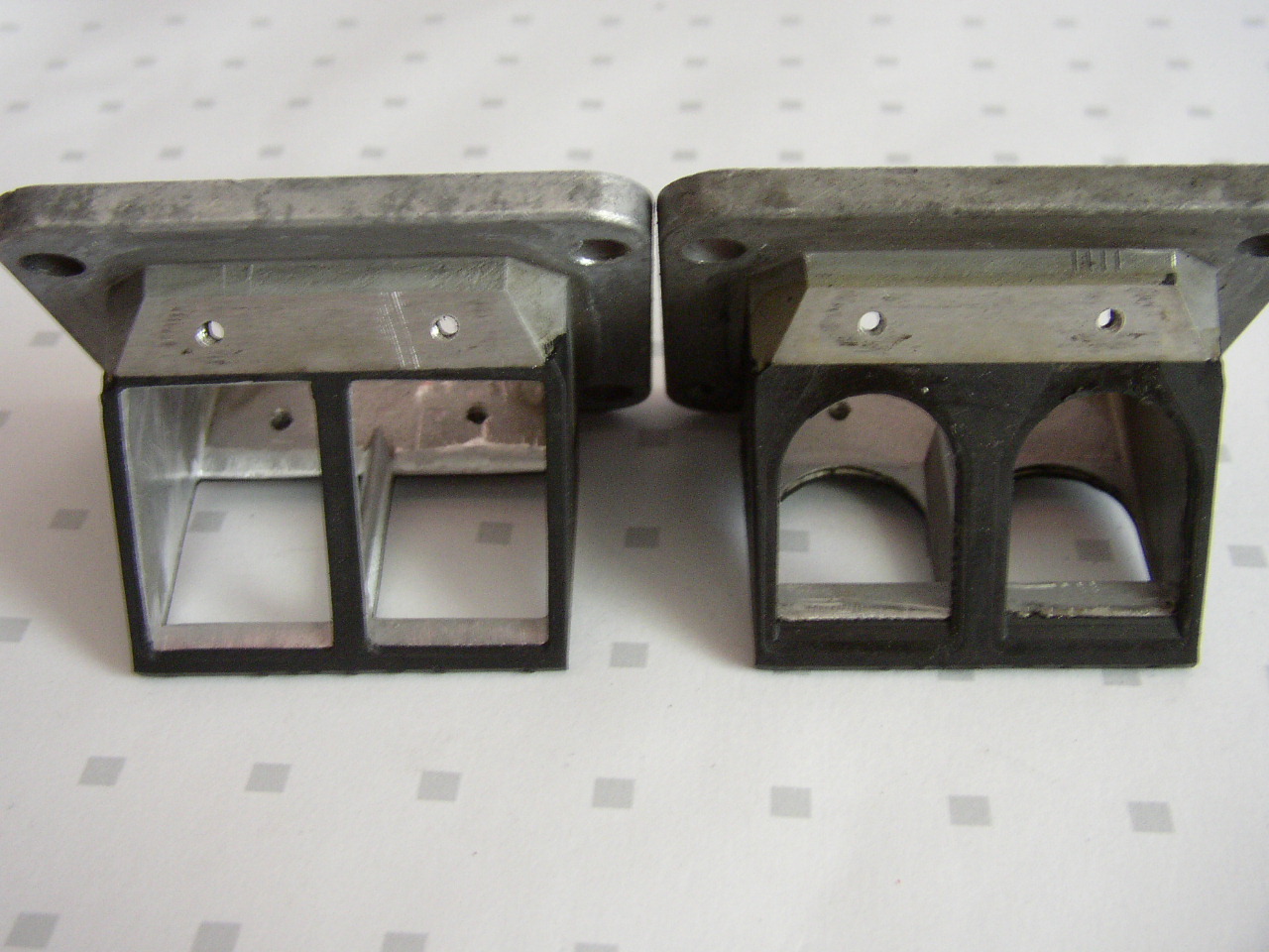

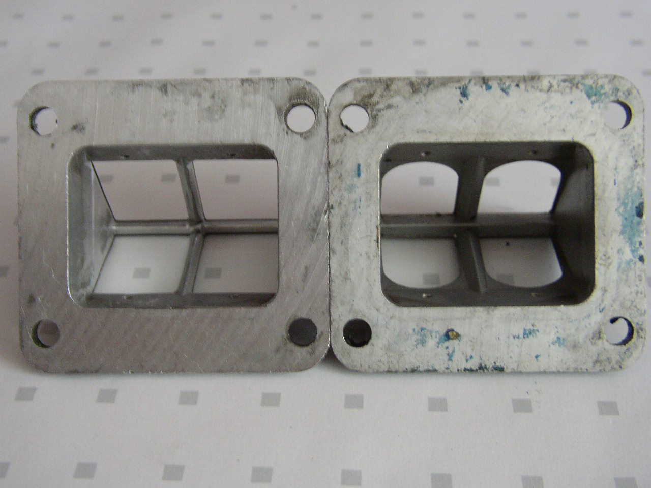

2. Umbau auf RD 350 YPVS Membranen in Verbindung mit leicht bearbeiteten Zylindern, erst Serienauspuff, dann 31K, dann JL.

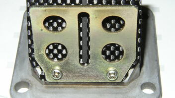

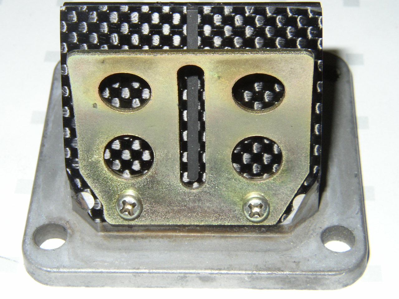

4. Umbau auf TDR 125 6 Klappen Membrane, Zylinderbearbeitung , Verdichtung leicht erhöht, Zündplatte raus, Zündung Ignitech rein, Leistungsmessung DYNOJET 65 PS am Rad, durch Änderung der Endrohre auf 24 mm innen + Vorverdichtungserhöhung nochmals ein paar Pferde gefunden ( dreht deutlich freier trotz sicherer 550 Grad Abgastemperatur )
