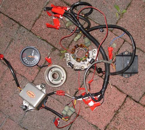

  • GuFi hat vermtl. Recht, die programierbare Zündung kann alles besser.
    Mich hätte diese Zündung aber bei meiner RGV auch gereizt.
    Halt Original von Suzuki, absolut auf Blei und feinste Renntechnik von 1990.
    Aber das ist die gefummelte, die hier schon vor gefühlten 10Jahren von von Michael B. etc. ausprobiert wurde.
    Deshalb gilt: Finger weg
