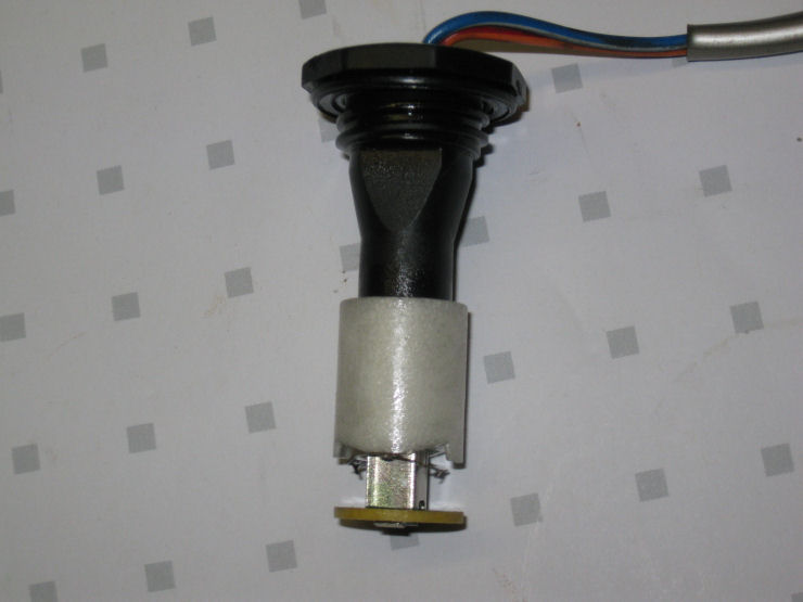

Täter: Öltankgeber RGV VjB22

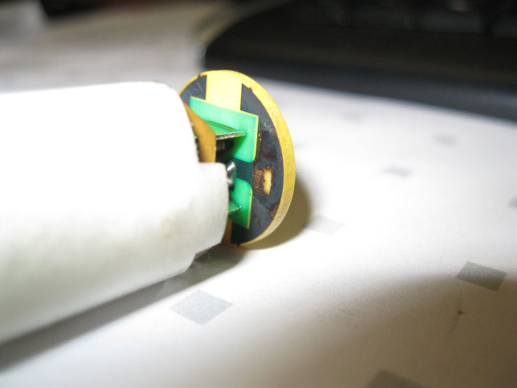

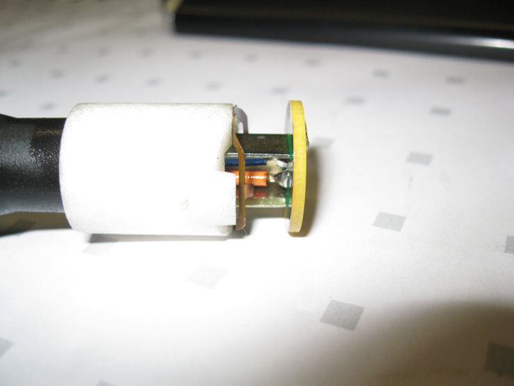

Hattet ihr auch schon mal dieses Problem, ist das "normaler Verschleiss"???
Wie man auch den Fotos erkennen kann, haben die zwei Blechkontakte die Leiterplatte schööön blank geschliffen. Ist der Schwimmer unten = wenig Öl dann wird [B]hier[/B] kein rotes Lämpchen mehr im Cockpit leuchten.
Deswegen ist dem Vorbesitzer der grünen Schlacht-RGV wohl auch 2x der Motor krepiert (Fischer konnte sich da freuen). Der Vorbesitzer hatte technisch gesehen aber auch null Ahnung. Motorschrott immer wegen Ölmangels
Bekomme ich den Geber in neu, hat die RS da eventuell nen besseren bzw. gibt es überhaupt Ersatz und wo? Wer das Ding so erfunden hat gehört gesteinigt. Schaue ich mir den Geber von der RD an........ da tun sich Welten in Qualität auf. RD hält jedenfalls "ewig".
