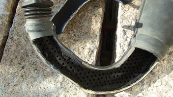

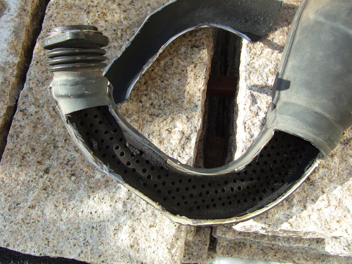

Sieht bei der RGV so aus:
Neben den gelochten Blechen gab es auch geschlitzte!
Diese Einsätze sind aber, anders als die RS Kats keine Gefahr für den Motor, weil sie sich nicht auflösen! -
