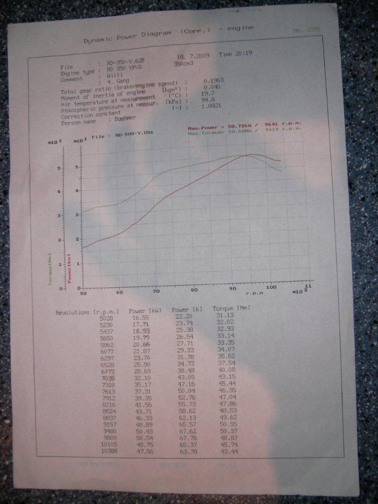

Die Leistunsmesserei wird meistens abends bei einem Bierchen gemacht und ist für manchen oft weniger lustig. Es wurden auch schon TZR´s mit 38Ps gemessen. Wie gut dem Raphael sein Triebwerk im Futter steht, sieht man im direkten Vergleich zu einem grösseren Zweitakter.
Gemessen am gleichen Tag und gleicher Prüfstand.
Dieser Motor hat ebenfalls nur eine leichte Überarbeitung bekommen.
26er Vergaser und Zündung Serie.

Messfehler meinte ich auch nicht. Zu dem "streng" noch ein Kommentar:
Der Prüfstand scheint eine recht starke Glättung eingestellt zu haben. Es ist immer so ne Sache mit der Skalierung und so, aber RGV-Kurven habe ich eindeutig spitzer in Erinnerung.
Hintergrund: Die "Rohkurve" ist ja immer stark verzackelt und muss geglättet werden. Ist dann nur die Frage wie stark das eingestellt ist. Motoren mit flachem Topend werden auch mit starker Flättung korrekt gemessen, spitzen Aggregaten fehlt dann aber die Spitze. Wie ich oben schrub ist das aber für die Praxis irrelevant, ergibt eben nur etwas geringere Werte. Streng genommen wird so die "wahre" Performance sogar besser abgebildet da man ja in einem gewissen Band fährt. Nur Vergleiche mit anderen Prüfständen sind dann nicht zulässig.Und "streng" muss nicht unbedingt gleich "genau" sein! Kann ja durchaus auch zu wenig anzeigen.
Als Messtechnik-Profi (auf anderem Gebiet) kann ich klar festhalten: Wer misst misst Mist, je komplexer die Messung desto mehr. Deswegen finde ich angegebene Zehntel-PS auch immer zum
Raphaels Motor ist wirklich erstaunlich
Damit will ich den Motor (wirklich!) nicht schlecht machen, nur ist das Konzept so wohl ziemlich am Ende der Fahnenstange. Deutlich mehr Leistung wird bei der Drehzahl ohne Deto-Probleme kaum mehr zu holen sein. Wenn man mehr möchte muss man dann doch die Drehzahl anheben, möglichst ohne Drehmoment zu verlieren. Wenn man das schaffen sollte wäre da noch gut was drin. Aber so ists wohl n genialer Kartbahn- oder Strassenmotor, nur eben nichts für GP-Kurse wo man Spitzenleistung braucht.Übrigens verfliegt der Drehmoment-Zauber wieder etwas wenn man für die Strasse "normal" übersetzt: Sollte der Apparat um 200 (bei ~10000) gehen muss auch entsprechend lang übersetzt werden was das Drehmoment wieder "auffrisst".
