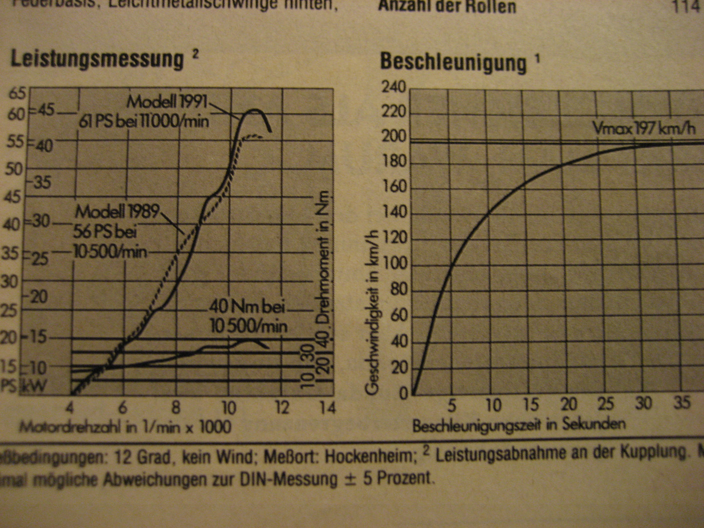

    und wenn du wirklich meinst, das die zweiteiligen schieber so viel schlechter sind von der leistungsentfaltung, dann hast du sicherlich noch keine 21´er gefahren, die ähnlich viel ps wie deine 22´er hat, oder? dann wüstest du nämlich, das der unterschied letztlich gar nicht so groß ist.
    William Faulkner 1897-1962
  • das könnte auch der grund sein, warum einige der späteren 21´er modelle mit 34´er anstelle der 32´er vergaser gebaut wurden...

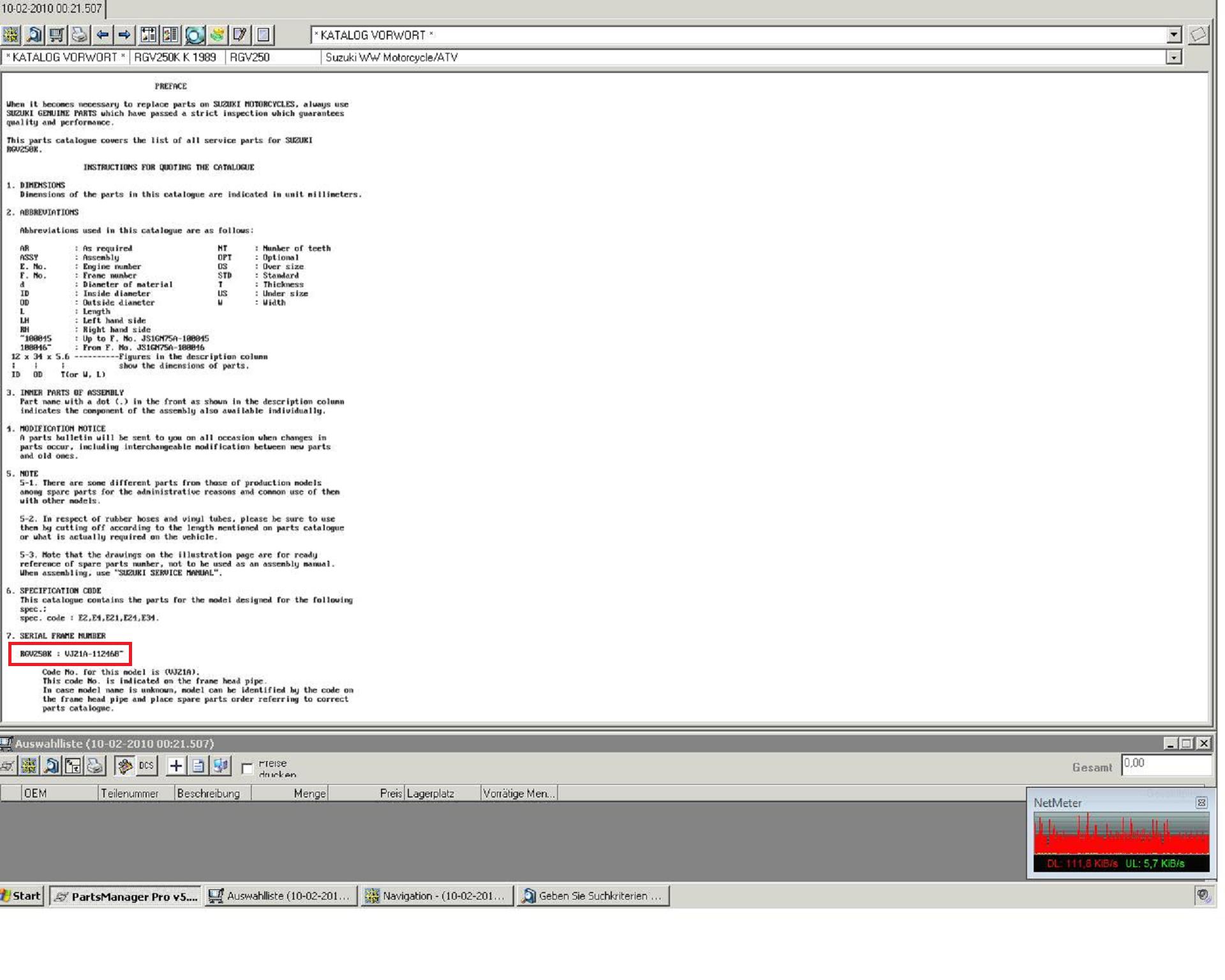

  • 88er Zylinder = J/K, alte Kolben
    89er Zylinder, gleiche wie VJ22= L, neue Kolben
    die meisten die so rum fahren sind in der Tat J/K Modelle
