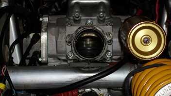

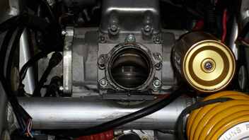

  • Hallo,
    hier mal KTM Serienkram, das Ende der Auslaßklappe ist auch eine deutliche Kante aber nur entgegen der Flußrichtung und (eigentlich) noch schlimmer ist ,das bei Auslaß voll offen eine große Kante und bei Auslaß zu fast keine Kante mehr da ist. :nuts:
    Da der Ausgang der Resonanzkammer genau am Ende der Klappe liegt , wird das sicher der Grund sein,für die ,,seltsame ,, Gestaltung ,da diese Anordnung aber allerliebst Funktioniert ,werde
    ich es mal besser so lassen , auch wenn die Hochgeschwindigkeitsfräse schon wartet. :biggrin:
    Gruß Volker
    PS: 2 Bilder / auf / zu. Leider habe ich keine besseren Bilder, ich hoffe es ist zu erkennen.
