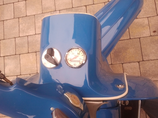

  • Hersteller: Simson
    Modell: KR...gott...50?!
    Baujahr: 1966
    Leistung: zur Zeit strebt die gegen 0
    Laufleistung: da muss ich ja nochmal runter in die garage...waren aber nur 3300 oder so
    Vorbesitzer: Opa
    Beschreibung:
    - Rahmen:
    vor einigen Jahren mit guter alter DDR-Rostschutzfarbe beschmiert. Typenschild natürlich nicht. Schwinge fehlt.
    - Verkleidung:
    komplett in diesem dunkleren blau. inzwischen sehr matt und ranzig. aber wird sowieso gemacht, wenn es denn zur Vollendung gebracht werden sollte.
    - Kette:
    Läuft inzwischen bei jemand anderem.
    - Stoßdämpfer:
    nicht mehr wirklich tragbar
    - Motor: Kickstarter-Welle muss neu. Ansonsten alles soweit okay. Für Handschaltung ausgelegt.
    - Modifikationen: Bitte? Sowas wird nicht "modifiziert". Original solls werden/bleiben.
    - Bilder: Los geht's! :)
