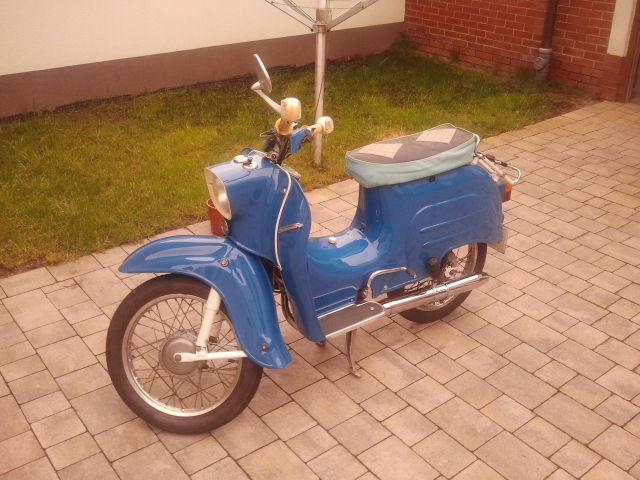

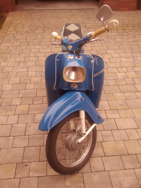

  • So.
    heute nach langer pause mal wieder ein wenig geschraubt.
    hab mich dazu entschlossen die räder nicht neu einzuspeichen. der ori-DDR-Satz kostet fast so viel wie ein neues Teil aus Suhl (die Räder werden wieder hergestellt!).
    blinkerbirnchen gekauft und mich dazu entschlossen weiße blinkergläser zu nehmen.
    so steht sie jez da:
    werde auch den Rahmen nicht nochmal lackieren. Den sieht man sowieso nicht und es wäre eine schande die rostschutzfarbe abzumachen.
    Vergaser ist gereinigt und hat ne neue Dichtung bekommen. Frage an die Experten: Der Pinöckel, der in die Schieberlaufbahn hineinragt (Standgas), ist das eine Schraube + Extrateill oder eine spezielle Schraube? Die fehlt nämlich, GRML!
    hier sieht man schön den Ganghebel :)
    Bin sehr gespannt ob ich die Einzelteile von Gas- und Kupplungsgriff wieder richtig zusammen bekomme. HRML!
    Stoßdämpfer vorn fehlen noch und ein Stände, dann stünde sie schonmal auf eigenen Beinen
