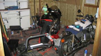

so sieht übrigens der ort des geschehens aus. auf dem ersten bild kann man sehen, dass es zwischen wand und dach einen 15cm-spalt gibt. da entlüftets auch ein bisschen.
