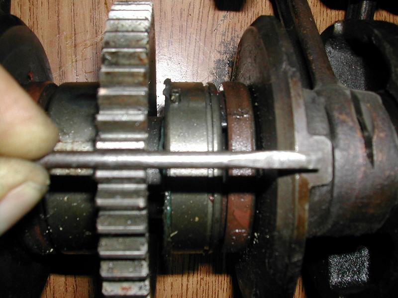

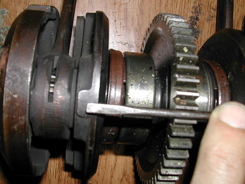

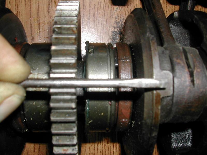

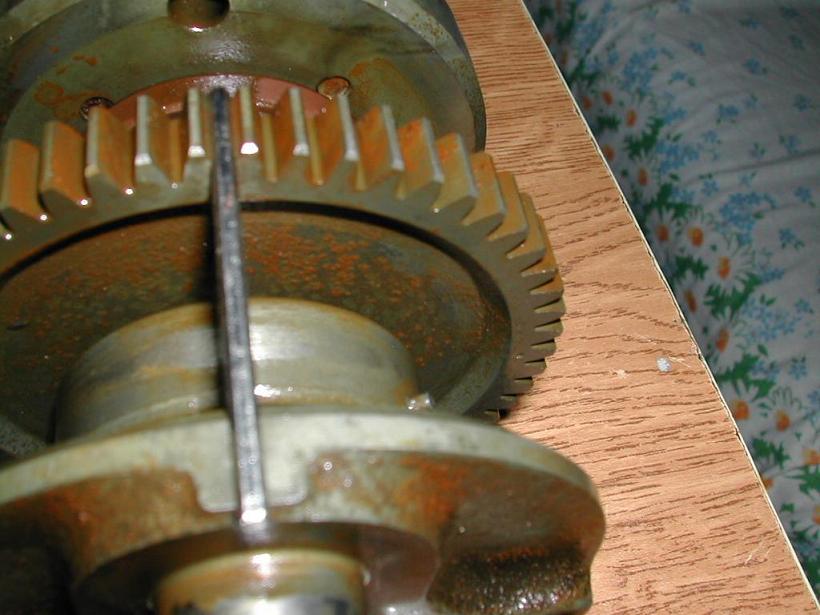

    Kurbelwellen,
    ab Werk nicht unbedingt gut gepresst, manchmal mehrere Grad Unterschied :bash:

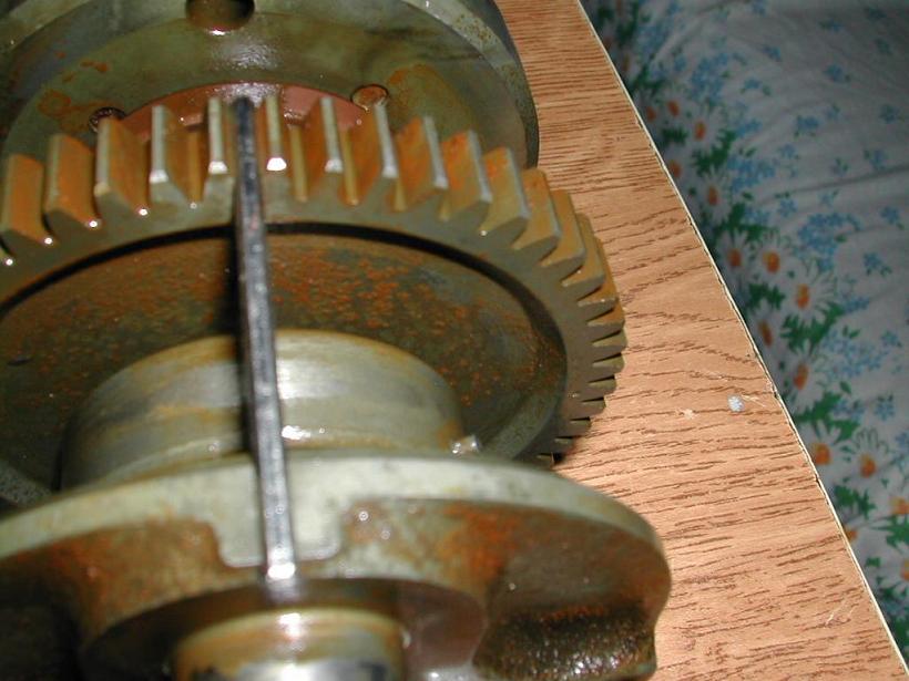

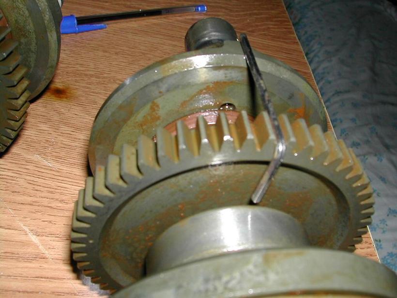

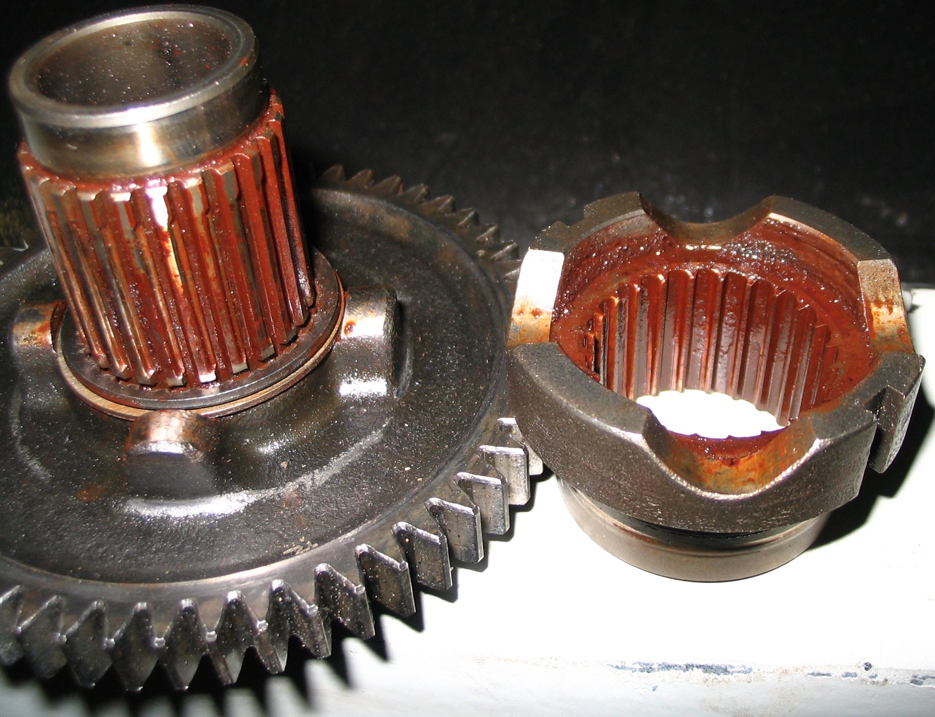

    Ruckdämpfer,
    auf der Hauptwelle, der fängt schon bei geringer Laufleistung an zu rasseln.
    Man sieht im Bild unten, das links die Verzahnung an den Flanken derbe eingelaufen ist.
    Das tritt nahezu bei allen Modellen schon bei unter 15000km auf. Sind dann noch die hier nicht sichtbaren Tellerfedern zu lange in Gebrauch, stellt sich das allgemeine Gammarasseln im Stand ein. (Dämpfer gibt es seit Jaaahren nicht mehr bei Suzuki! Ich hatte da die Ehre eines der letzten neuen Exemplare aus einem Privatbesitz eines Forumsmitglieds hier zu erstehen.)
