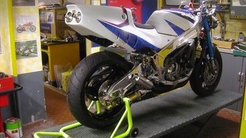

Aprilia RS 250 mit RG 500 Motor

    Hmm,
    wieviel mehr die wegen des RGV-Rahmens steigen würde im Vergleich zur RG ist noch die Frage. Im RGV-Rahmen sitzt der Motor derbe weit vorne, also Hebelarm zur Hinterachse wenn, dann nur unwesentlich kleiner als bei der RG.
    Dann ist die Gabel der RGV kürzer, somit kommt sie vorne niedriger, was dem Hebelarm abermals in die Karten spielt. Und ob dann die RGV-USD-Gabel wirklich leichter ist, als die 37mm-chen Tele der RG ... ? Die RGV hat dann auch noch eine 3" in 17" statt eine 2,5" in 16"-Felge wie die RG .... zudem damit noch breitere Reifen ...
    95 statt 60 PS und mehr Drehmoment ist klar, aber vom Rahmen und Fahrwerk würde ich die RGV eher als sehr leicht auf der Hinterpfote beim Bremsen und generell sehr kopflastig einschätzen ...
    Aber wo sind denn unsere Umbaufahrer, die dazu mal was aus der Praxis beichten könnten? :nixweiss: Markus, Ronny, Stefan, ... ?
    War nicht unlängst ein NSR250SP-Rolling-Chassis mit RGV Fahrwerk für einen RG-Motor bei Ebay? Glaube das ist entweder für ~300 Euro weg gegangen oder Mindestpreis nicht erreicht ... war in UK meine ich.
    Carsten
    2 Mal editiert, zuletzt von Carsten (Aachen-germany) ()

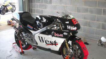

    Die Speerspitze dürfte wohl die Einzelanfertigung von Fabtech gewesen sein,
    hatte der Davy R. aus Schottland für seine West-NSR500 konstruieren und fertigen lassen:
    http://www.fabtech.org.uk/bike_studies.html
    Und ja, unter dem Kleid steckt eine ca. 130PS starke 570er Gamma :biggrin:
