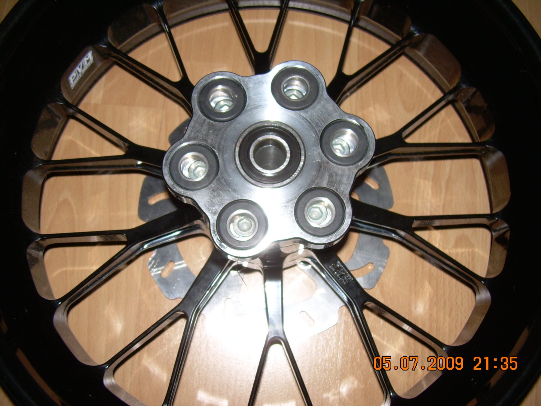

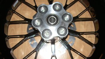

  • so sieht das bei mir hinter dem ruckdämpfer aus.... hast du dann zwischen felge und den silbernen aluteil was man sieht die ruckdämpfergummis verbaut?

  • ich glaube das aussehen des kettenradträgers hängt dann einzig und alleine von dem lochkreis der kettenblattaufnahme ab die generiert werden soll! der halter vom doc ist natürlich viel schäner als das rgv teil :mecker:
  • Sieht bei mir wie bei DOC Schneider aus, allerdings geht das laut PVM auch anders, sprich noch leichter....
    Keine Ahnung warum scheinbar standartmässig immer der Sechslochträger verwandt wird, vorallem dann nicht, wenn man als Kunde bei der Bestellung angibt, dass es so leicht wie möglich sein soll. PVM hat auch einen Ruckdämpfer mit 5 Elementen. Dazu passen dann auch die schönen Kettenblätter die sie selbst produzieren.
