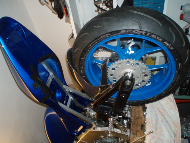

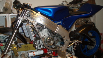

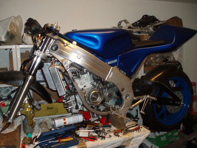

verordnet haben - ich bastel da natürlich auch gemütlich dran.PVM 5 Y Alu-Schmiede Felgen 3,5/5,25 mit Metzler Sohlen.
Grob gemessen 165 mm - Kette OK
Der Kotflügel hinten hat nicht mehr viel Luft rechts und links - den
sollte man wohl ein neue Rundung geben, so dass die Reifenkante
freier Läuft (jedenfalls mit Straßen Sohlen)Vor dem Forums Absturz hatten wir mal die Gewichte von Mag und Alu
PVM´s in einem Treat - leider hab ich jetzt Reifen drauf.
Aber ich glaub es war 1 gutes Kilo zu den Originalen bei Alu.
Jedoch fährt sich eine PVM Felge wesentlich Handlicher, das spiegelt das 1 kg
Mindergewicht nicht deutlich - echt Tolles Fahrgefühl :)MFG Beisammen

ist ja toll was du alles kannst,aber ich glaube SC wollte dir signalisieren dass dein techn.verständnis hinsichtlich felgenherstellung einige defizite aufweist..... :)mistfinka,
die höckervariante und das alurahmenheck find ich gut.
wassn das fürn hersteller? tyga? -
:D Freundschaft
Original von fettnei
OBS ,
wassn das fürn hersteller? tyga?Genau
