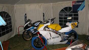

  • hier der bericht zu meinem selbstversuch, tzrg-500 gegen gsx-r 1000.
    leider kann ich kein brauchbares ergebnis liefern.

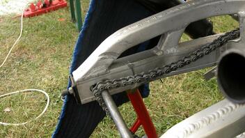

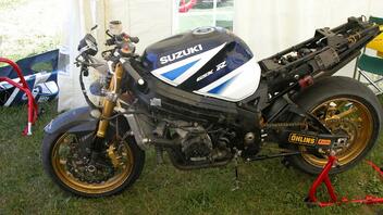

    bin mit der gamma turn1 gefahren, allerdings war nach 3 runden schluß. grund, mein nagelneuer pvm kettenradträger hat den geist aufgegeben. 3 der 5 gewinde völlig zerstört. auch die schwinge hat mächtig was ab bekommen. an ein weiterfahren war nicht zu denken.
    turn2 bin ich dann mit der 1000er gefahren und hab diese dann vorsichtshalber weggeschmissen.
    außer den üblichen sturzteilen glücklicherweise nix kaputt.
    fazit, das ganze wird auf 2010 verschoben.
    bild 1, da war die welt noch in ordnung.
    bild 2, defekter kettenradträger.
    bild 3, defekte schwinge

  • Uiuiui,
    sorry das zu hören Stefan.
    Gut, Wegwerfen darf schonmal vorkommen, dafür sind es Pistenhobel.
    Aber was gibt es denn zu dem Radträger an der Gamma zu sagen ...?
    Werden heute keine Zentrierungensnasen mehr bei den Kettenrädern verwendet, müssen die Kettenradschrauben neben der Anpresskraft nun auch schwellende Scherkräfte mit übertragen? Mal abgesehen davon, dass die Zahl der Gewindegänge sehr grenzwertig erscheint. Wie schaut es denn dann zusätzlich mit Ruckdämpfern in deinem Antriebsstrang aus?
    Hautwelle?
    Evtl. geradverzahnter Primärantrieb ohne Ruckdämpfer?
    Ruckdämpfer auf der Felgennabe?
    Lager der Motoraufhängungen evtl. mit dem Drehmoment überfordert, zudem mit versteiftem Rahmen und Schwinge und sicher niedrigst tolerierte Schwingenlager?
    Hat evtl. des Kettenrad einen Hau weg (gehabt)?
    Kettenflucht und -spannung oder alte (ungleichmäßig gelängte) Kette will ich bei einem erfahrenen Hasen ja hier mal ausschließen.
    Schon mit PVM geschnackt?
    Carsten
  • kettenradträger war nagelneu, wurde von pvm nach zeichnung angefertigt.
    material magnesium.
    alle gewinde wurden mit heli-coil einsätzen versehen.
    bekomme jetzt einen neuen mit stehbolzen (von hinten versenkte schrauben ) so daß das kettenrad aufgesteckt und mit 5 muttern festgezogen wird (wie eigentlich bei anderen herstellern üblich)
    schwinge werde ich schweißen, dann sollte es passen.
