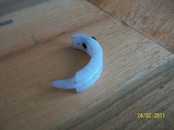

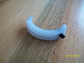

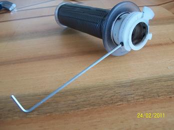

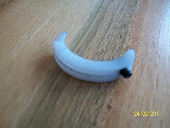

  • Hab diese praktische Anleitung in die Tat umgesetzt und mir heute nen "Adapter" gedreht.
    Werd ich später einbauen..
    Nach meiner Berechnung wird nun eine Strecke die vorher 120° Drehung benötigte in 90° erledigt sein.
    Falls jmd sowas will, sagt bescheid :winking_face:
