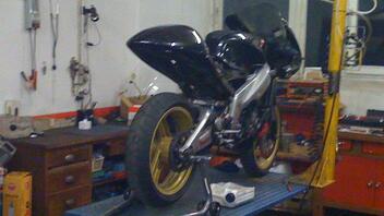

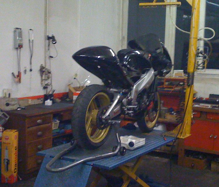

Fast fertig.
noch Hechrahmen anpassen. Kettenschutz und Kotis drauf, seitenverkleidungen fertig machen und nochn paar kleinigkeiten.
Bis zum Wochenende hab ich nach der Arbeit auf jenden Fall ne Beschäftigung
sehr schön.
wie hast du denn die neuen motorhalterungen verwirklicht?
Hab an den serienhalterungen zurechtgeschnitten und 4-Kant vom ehm. Heckrahmen angeschraubt - wird wenn alles entgültig ist noch verschweißt
Für den Motor hab ich ne durchgehende 10er Achse gedreht. Da müssen noch die richtigen Diszanzhülsen aus Alu drauf - ist aber in ner halben Stunde erleidigt :)
grob könnte man sogar schon so mit fahren - es fehlen eigentlichgrößtenteils noch die Details
