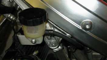

  • ..........aus aktuellem Anlaß:
    alter RGV-Bremsflüssigkeitsbehälter zum Kühlwasserexpansionsbehälter umgerüstet und bis heute keine Einschränkungen im Fahrbetrieb festgestellt.
