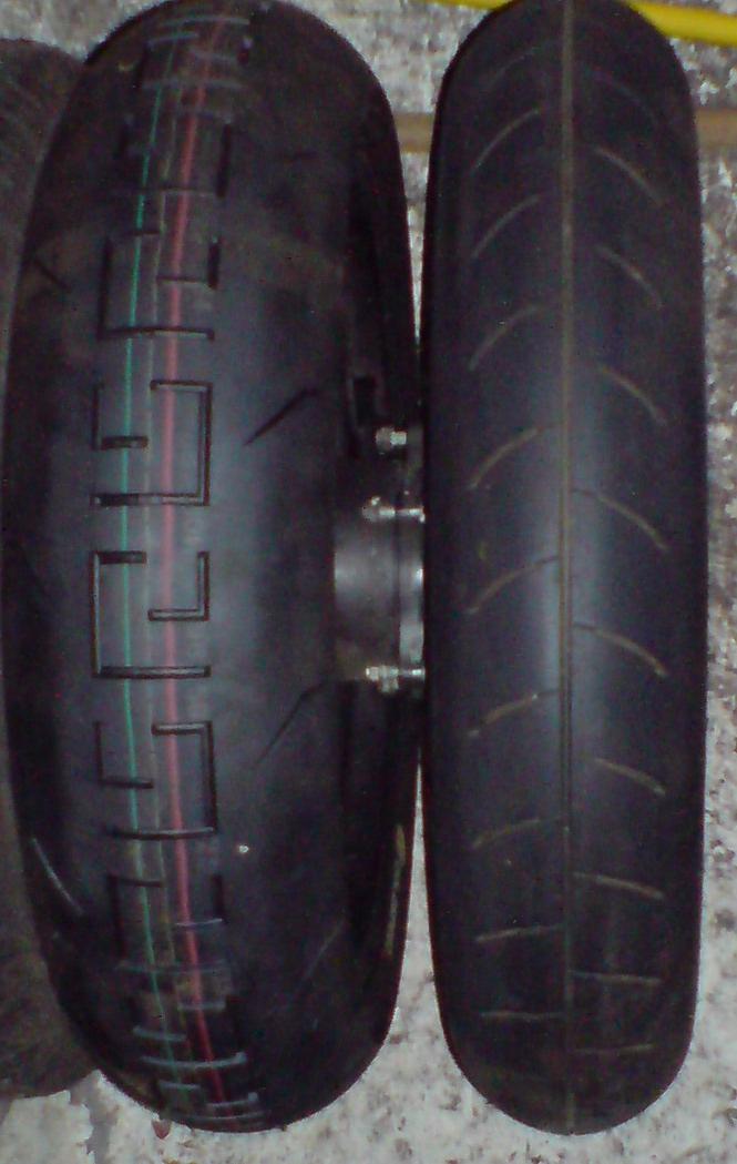

  • Probier mal Maxxis ,da gibts Slicks ,Regen und Interm. in verschiedenen Mischung.
    Vorteil der 160er baut nur 155 breit ,was für die 4,5" Felge besser kommt.
    Preise zwischen 98 - 135 € in Holland pro Reifen
    Die abgebildeten Reifen dürfen auch im öffentlichen Strassenverkehr gefahren werden.
