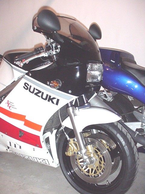

Schau mal:
Bin das gefahren:
1.)
original Felge+Bremszangen mit Adapter und 300ér Brembos..
Sieht geil aus...aber Erfolg/Note : 3,2 ...
(was aber wohl auch an alten Bremsbelägen lag)
Gruss
Mik

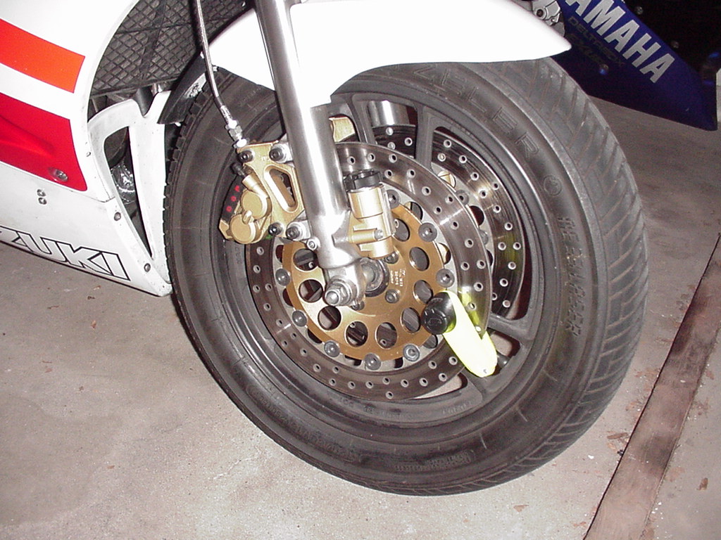

...2.)
RGV_Felge (3x17" )+ origin. Bremszangen mit Adapter und 300ér RGV-Scheiben
Erfolg/Note : 2,8 ...
Gruss
Mik
