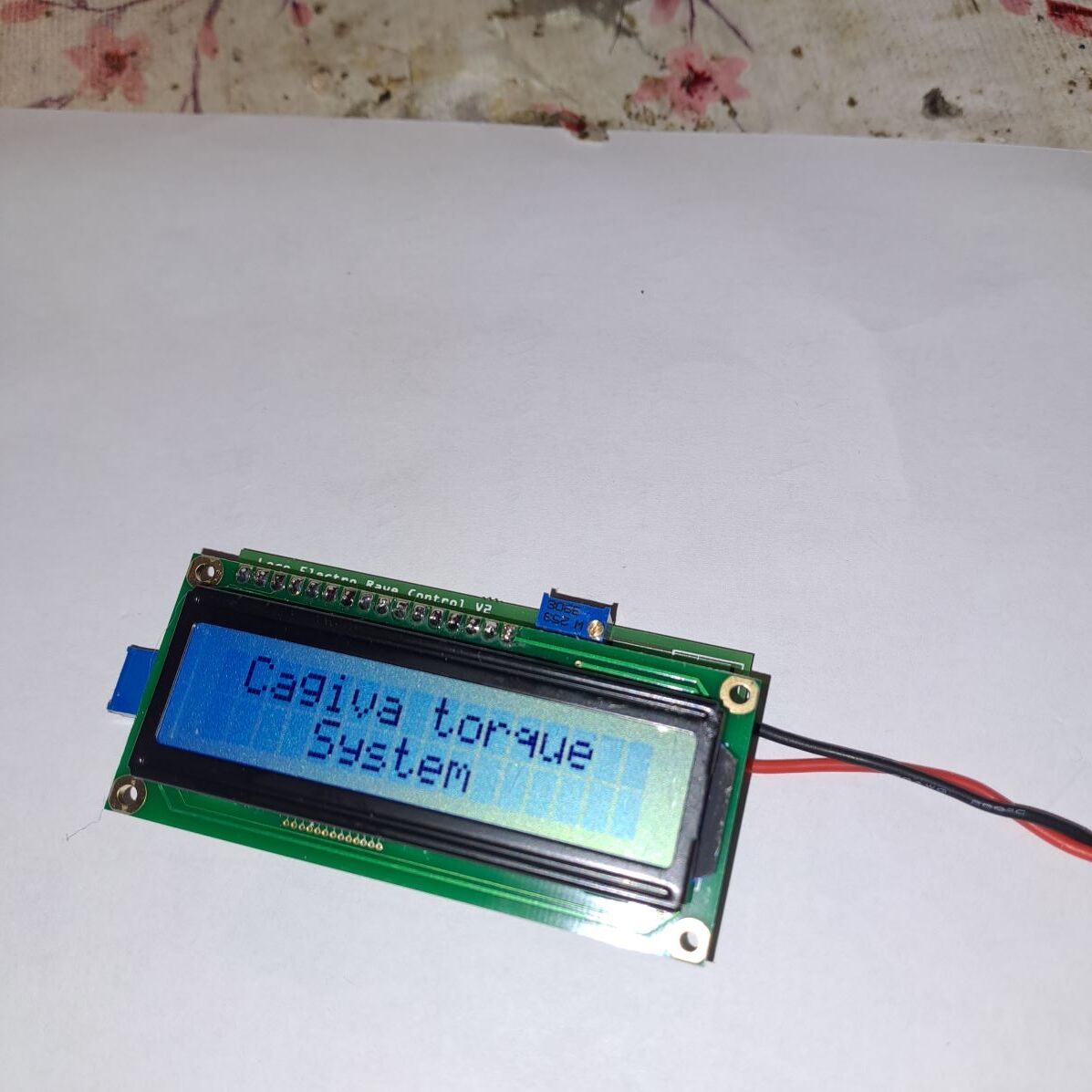

    Ich kann die einsetzende Unterstürzung sehr feinfühlig in der Software meiner Hybrid ECU einstellen.
    Jetzt ist eine Gute Einstellung gefunden:
