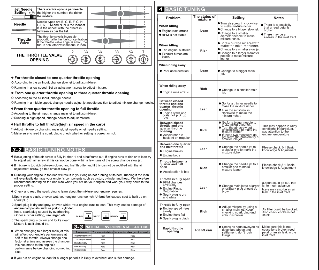

Ich würde schon erstmal versuchen den PWK ab zu stimmen, rauswerfen kann man später immer noch.
Normal macht die Nebendüse das Anfahrverhalten im untersten Lastbereich, Das Standgasgemisch und den Schiebebetrieb (Gas voll zu und Motorbremse).
Das was du beschreibst und was so im Video zu sehen ist, geht schon eher in Richtung Nadel, Düsenstock und Cutaway.
Der PWK Hat ein Nebenluftsystem (die Gemischschraube reguliert hier die Nebenluftmenge), das macht hauptsächlich das Standgasgemisch, je weiter der Schieber geöffnet ist, des to weniger Luft strömt anteilig zum Gesamt Luftstrom durch das Nebenluftsystem also ist der Effekt dieser Einstellung außerhalb vom Standgas eher gering, aber laut Anleitung bis ca. 1/8el Gasweg wirksam:

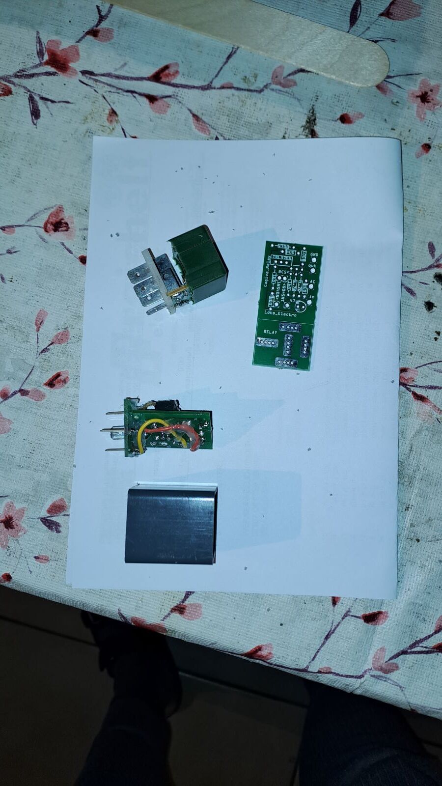

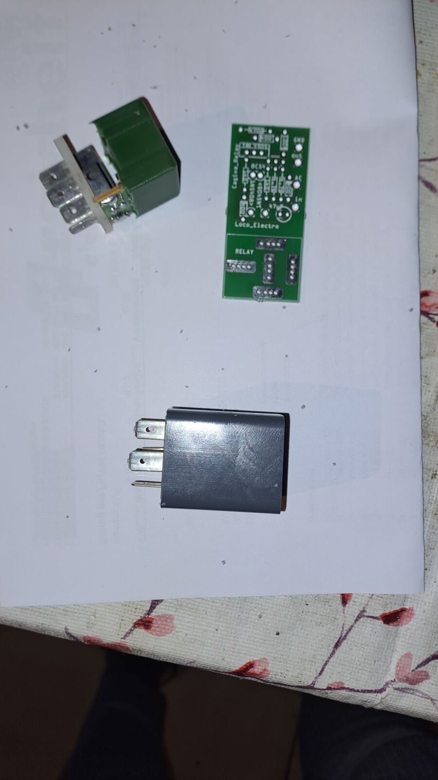

Als Gehäuse dient ein einfaches 30x30 Kunststoff Vierkantrohr, zum Schutz vor Vibrationen und zum verlangsamen der Kondensator Austrocknung empfiehlt es sich die Schaltung zu vergießen.
Das Schutzrelais wird ja doch immer mehr zum Thema und ist in 60% der Fälle ursächlich für Anlasser Probleme, daher hier eine Aufarbeitung.
Was ist das Schutzrelais?
Es gibt es in 2 Ausführungen Mechanisch: 5 Polig und Elektronisch 4 Polig, beide Teile sind mit allen 125er E-Start Cagivas Kompatibel, das 4 Polige mit der Teilenummer 89846 ist die Modernste Version.
Vorzeitig ausfallen tuen sie beide. Ersatz hat früher 89€ gekostet daher meine Empfehlung das Teil einfach still zu legen.
Heute gibt es nur noch gebrauchte
Es soll bei laufenden Motor die versehentliche Betätigung des Anlassers verhindern. Dazu reagiert es auf die Induzierte Generatorspannung der Lichtmaschine.
Beim Mechanischen 5 Pol Relais soll wohl ein 100µF Kondensator mit dem Alter austrocknen und der muss nach 30 Jahren mal gewechselt werden und es tut wieder (bei der Gelegenheit alles nachlöten).
Beim 4 Poligen Relais ist es ein voll elektronischer Aufbau leider sehr fest vergossen und nicht reproduzierbar.
Da ich am Intakten Relais einen Spannungsabfall von 1,7 Volt zwischen Anlasser Knopf Eingang und Anlasser Relais Ausgang messe, kann ich mir den inneren Aufbau in etwa denken:
* Drückt man den Startknopf, liegen 12V über den 1K Ohm Vorwiderstand am Gate des FET an, der FET steuert durch, durch die beiden 1N5408 Dioden bleibt immer noch 1,4 Volt Spannungsabfall übrig, um das Gate weiter zu treiben, der Transistor bleibt durchgeschalten und gibt die 12V an das Anlasser Relais weiter.
* Der Motor dreht, der Generator liefert Spannung, diese wird über D4 und dem durchgesteuerten FET am Anlasser Relais verbraten, der Überschuss fällt am 470 Ohm Widerstand ab
* Lässt man den Startknopf los, lädt die von D3 Gleichgerichtete Spannung den 47µF Kondensator auf und mit dessen Spannung wird der BC547 Leitend.
* Drückt man erneut den Startknopf so werden die 12V vom BC547 abgeleitet, der Überschuss fällt am 1K Ohm Gate Vorwiderstand des FET ab, der FET wird nicht leitend, das Anlasser Relais wird blockiert.
* Stellt man den Motor ab entlädt sich der 47µF Kondensator schnell, der BC547 Sperrt wieder und die Schaltung ist wieder bereit für einen neuen Startversuch.
Das Ganze hab ich in einem Versuchsaufbau erfolgreich auch testen und verfeinern können (die Skulptur im Foto war der erste Versuch, der Schaltplan ist die Finale Version).
Es folgt eine Aisler Platine zum selber bestellen und bestücken plus eine Reichelt Teileliste zum selber nachbauen.
