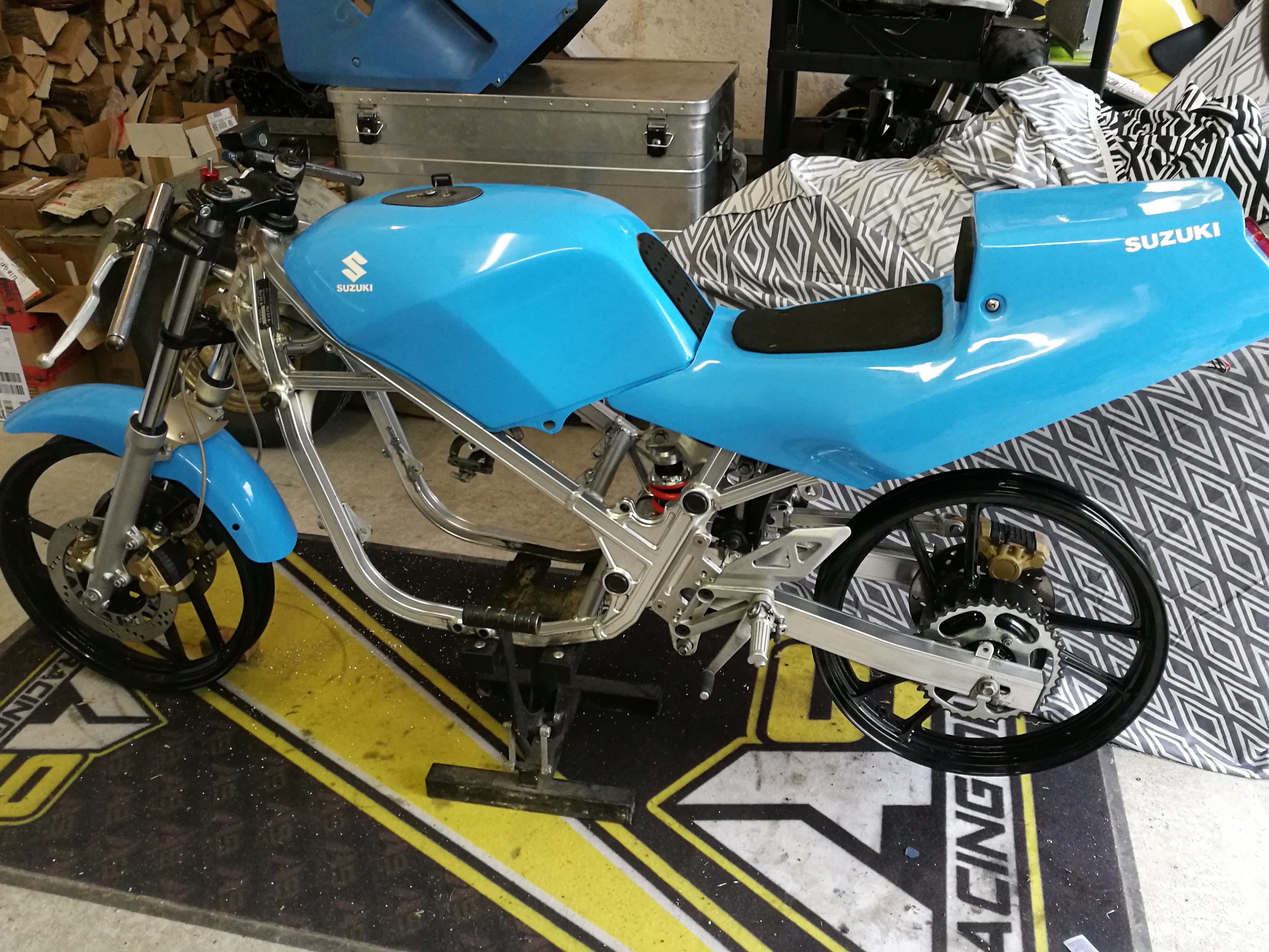

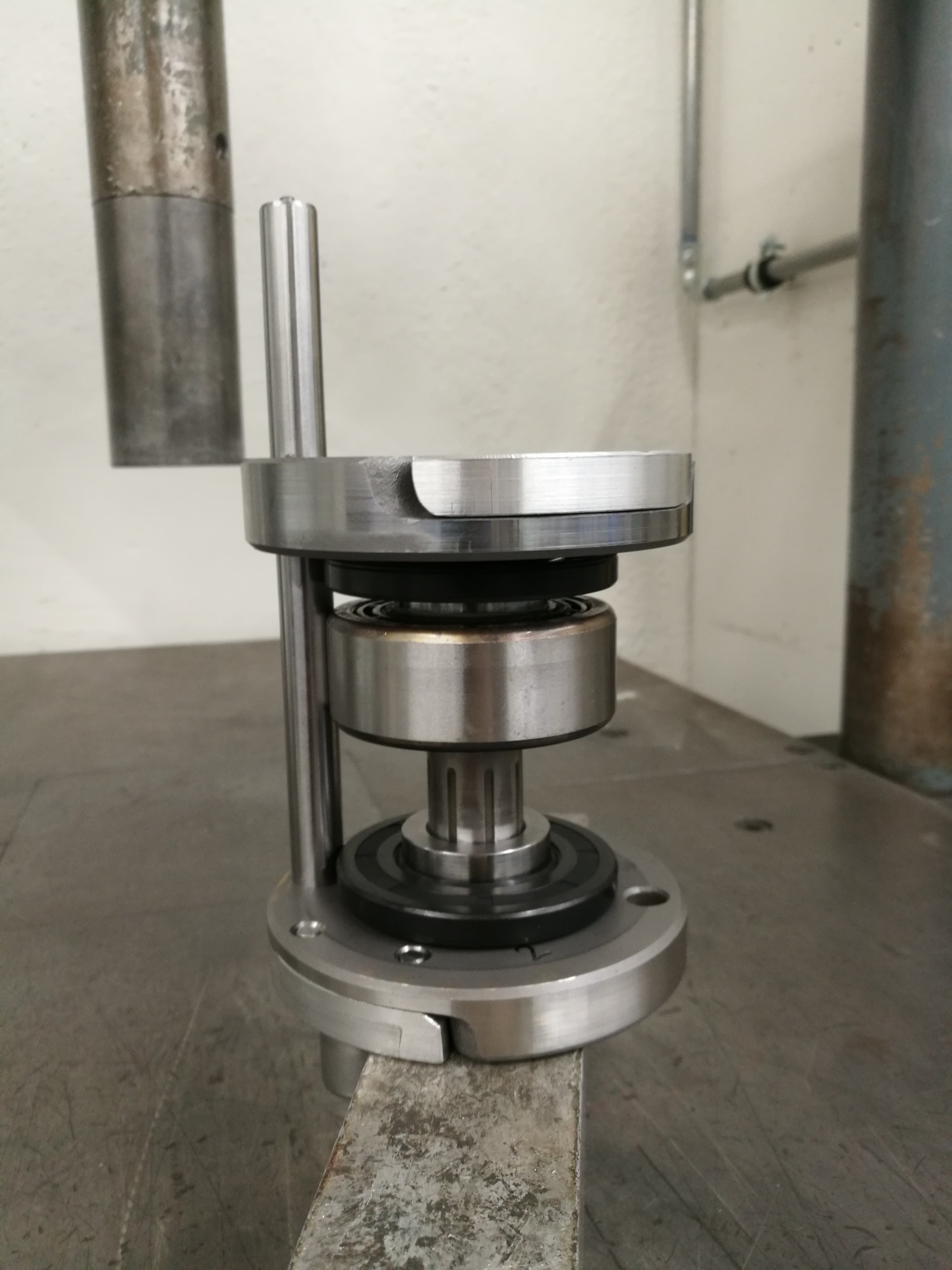

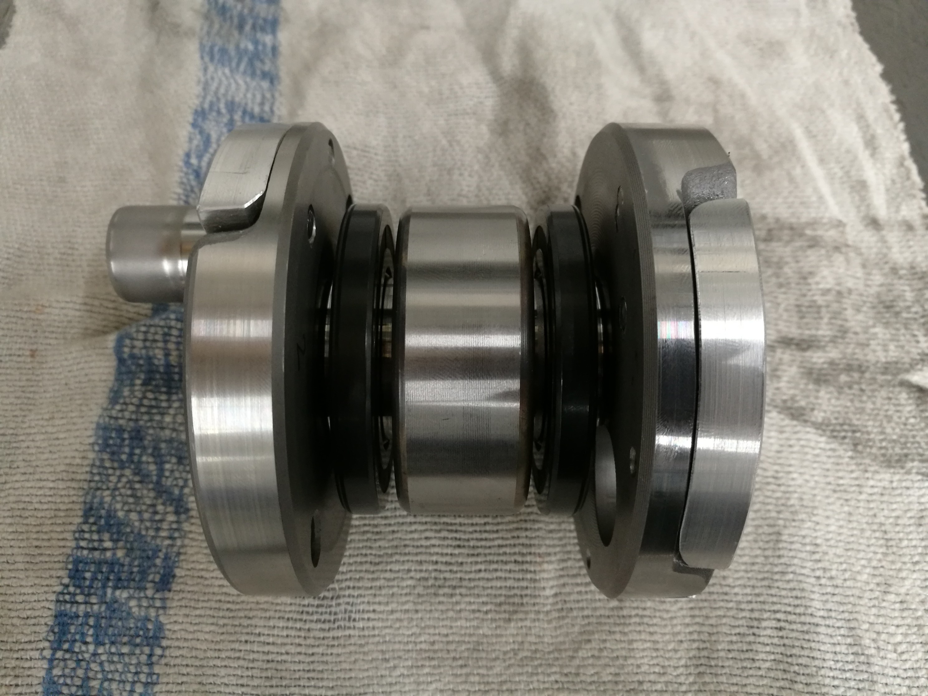

Da es scheinbar kaum noch anständige Anbieter gibt zum Kurbelwelle pressen, hab ich beschlossen es doch selber zu machen. Ich hab schon viele 1-Zylinder Kurbelwellen regeneriert und hab natürlich entsprechend Erfahrung. Problem war eigentlich nur den Versatz von 180° am Mittelteil zu realisieren. Kurzum hab ich mir jeweils pro Wange eine 12er Passung reingefräst, einmal enger als Sackloch und die zu fügende Wange mit Durchgangsloch mit Schiebesitz. So kann ich mit einer Führungssäule den Versatz herstellen. In der Mitte nimmt nun ein breites 4305 c3 Lager Platz. Die Simmerringe sind Standardware (33x62x7 Basl), dazu mussten allerdings die Lauffläche von 33,50 abgedreht und poliert werden (Drallfrei). Die Mopedde nimmt auch langsam Form an.
