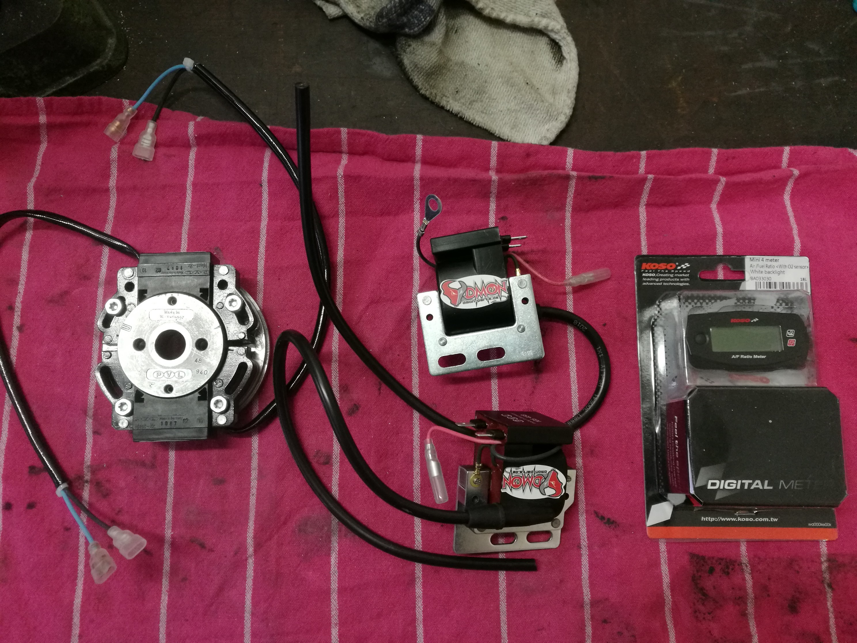

Als Zündung kommt ein RennPvl mit Twinstator zum Einsatz. Die Zündspulen mit Controller haben eine feste lineare 13° Verstellung Richtung Spät. Das reicht für den Anfang. Ich werde denke ich SidebySide fahren, sonst wird es um die Fußraste rum eng.

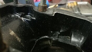

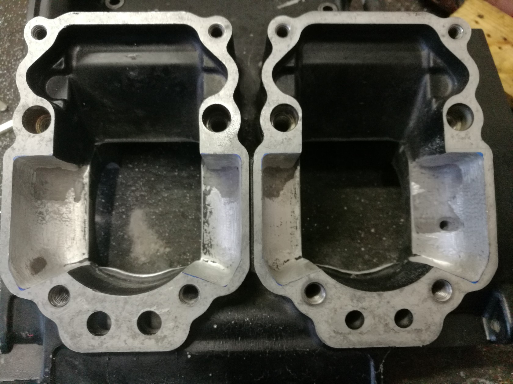

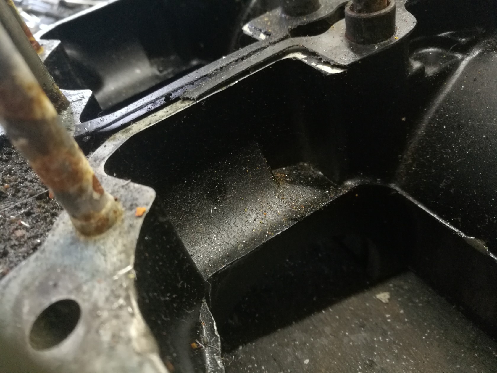

Gestern hab ich mich der oberen Gehäusehälfte gewidmet, die ganzen eckigen Stufen wurden mit Haftstahl aufgefüllt und die Kanäle an den Zylindern angepasst. Im Vergleich vorher/nachher.
