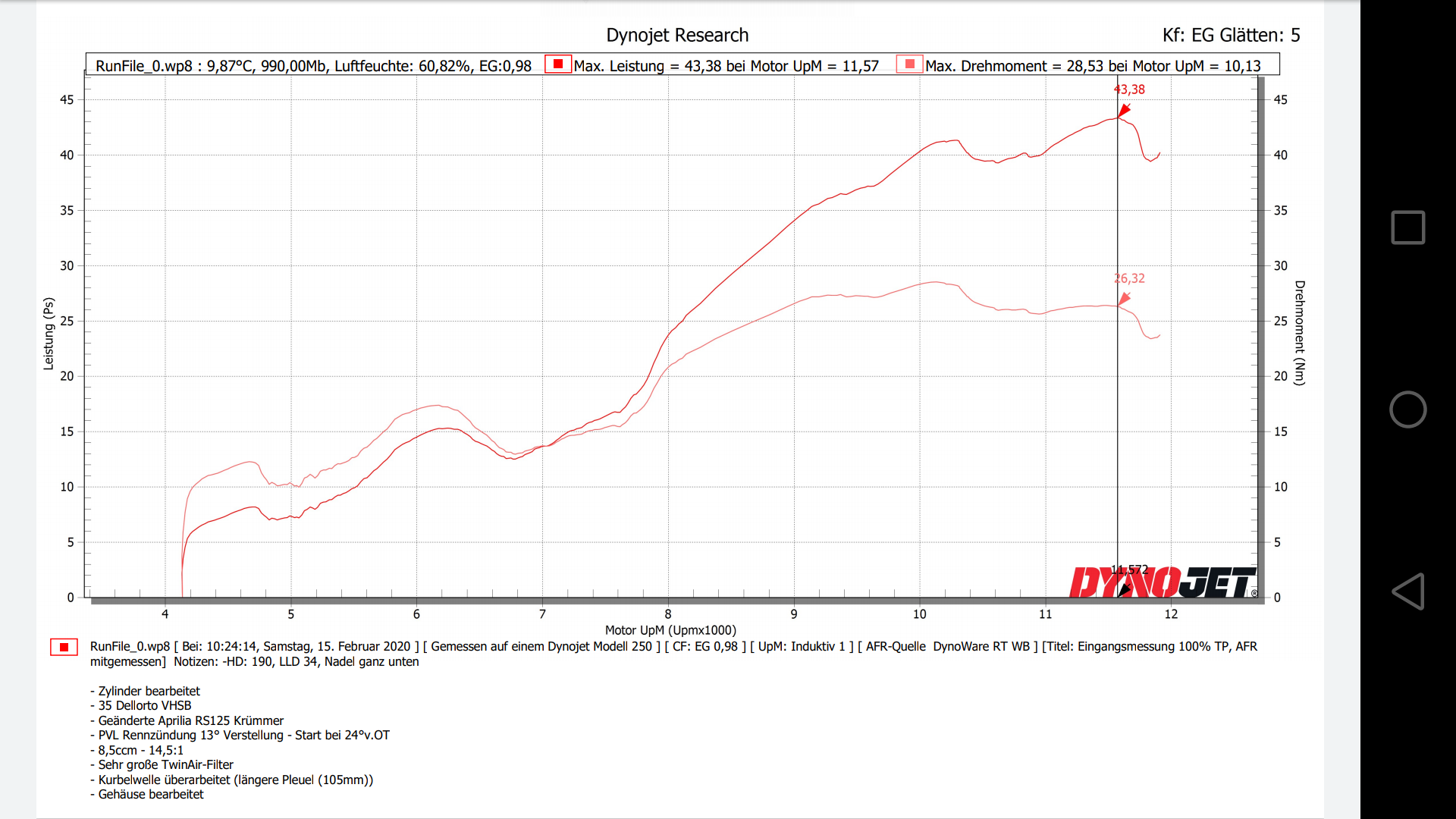

jetzt geb dem Teil noch den nötigen Kraftstoff dazu und die Zahl wird besser aussehen. -

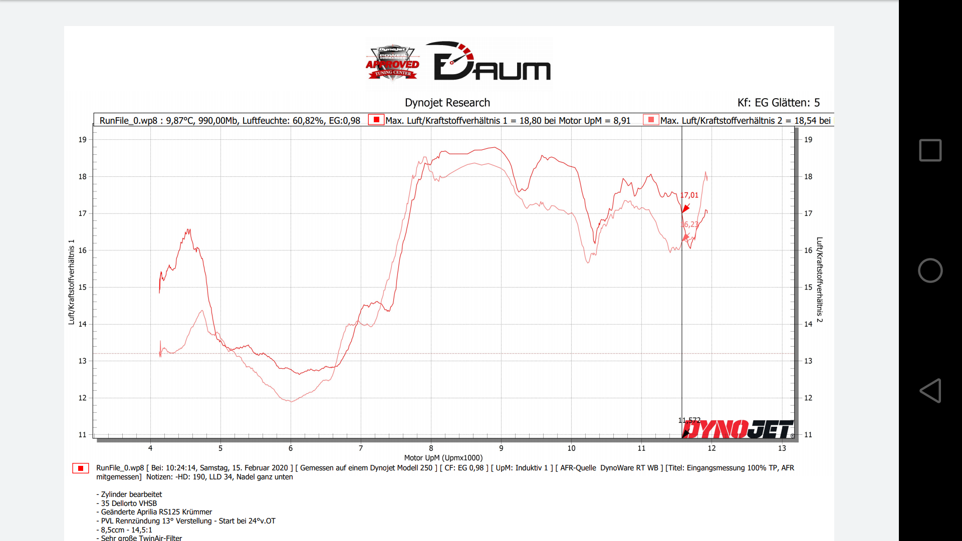

Zum Vergleich bekommt ihr Mal die Hinterradkurve mit der miesen Abstimmung. Das zweite ist die Afr Kurve pro Zylinder. Da sieht man gut wie stark es abmagert, bis afr18.
Der Bandverlauf ist schon richtig gut, wenn das noch mit passender Bedüsung von statten geht wird das richtig Hübsch.
Wenn alles läuft geht es Dienstag nochmal auf die Rolle

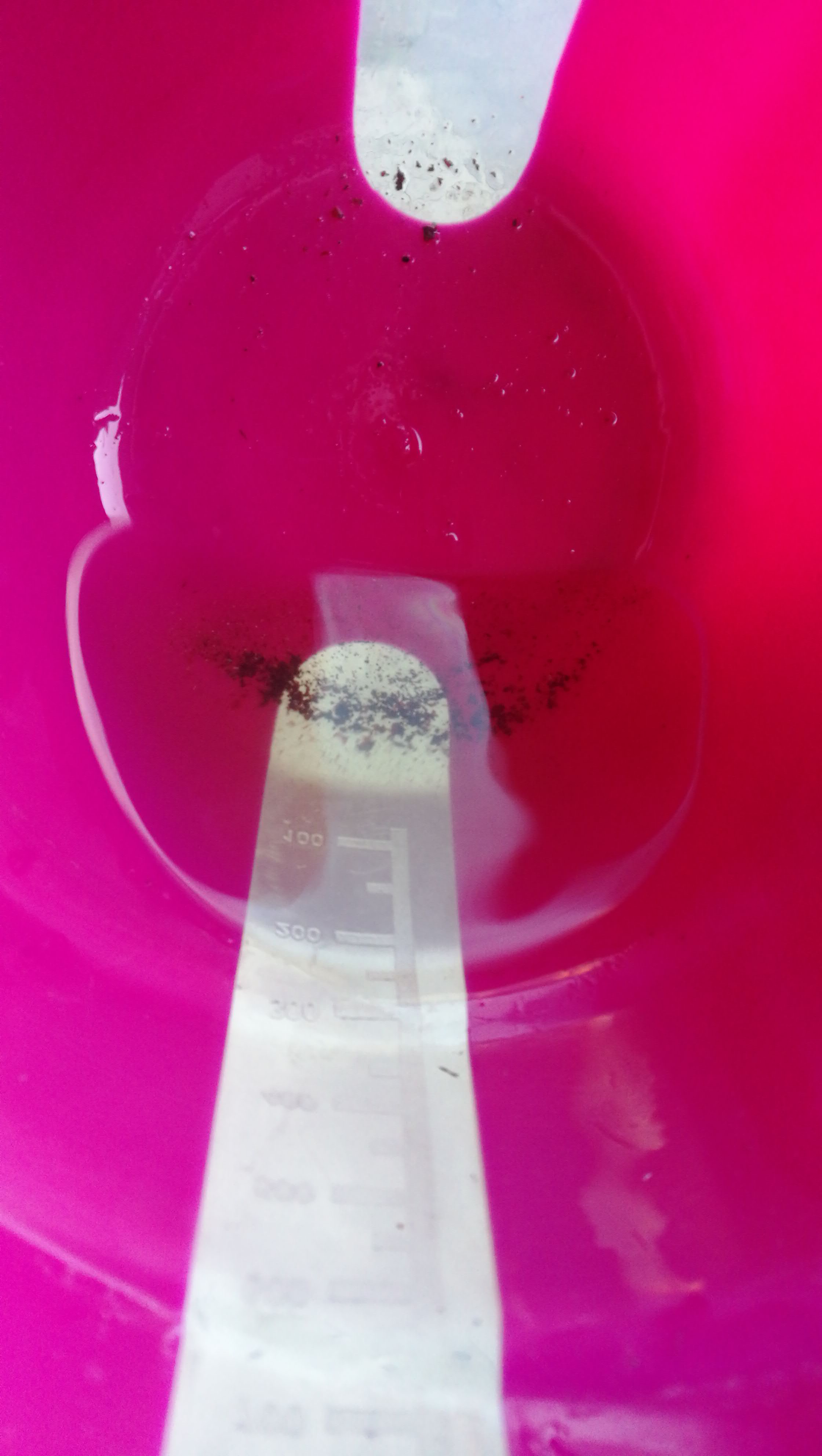

Der Zulauf vom linken Vergaser war auch mit Rostpartikeln verstopft, jetzt ist ein Filter dazwischen. Das kam aus dem Vorfilter des Dellortos. Der Kolben besitzt keine deachsierung, das täuscht. -

Leider hatten wir ein Klemmer und weitere Messungen erstmal sein gelassen. Sie lief Obenraus viel zu mager. Nicht desto trotz hat wir eine gute Unterhaltung und ich konnte Einblicke in die Big Bikes erlangen. Wir sehen uns nach der Reperatur auf jeden Fall wieder, hat Spaß gemacht. Die einzigste Messung ergab glaub ich 43/44 PS am Hinterrad mit AFR 18
