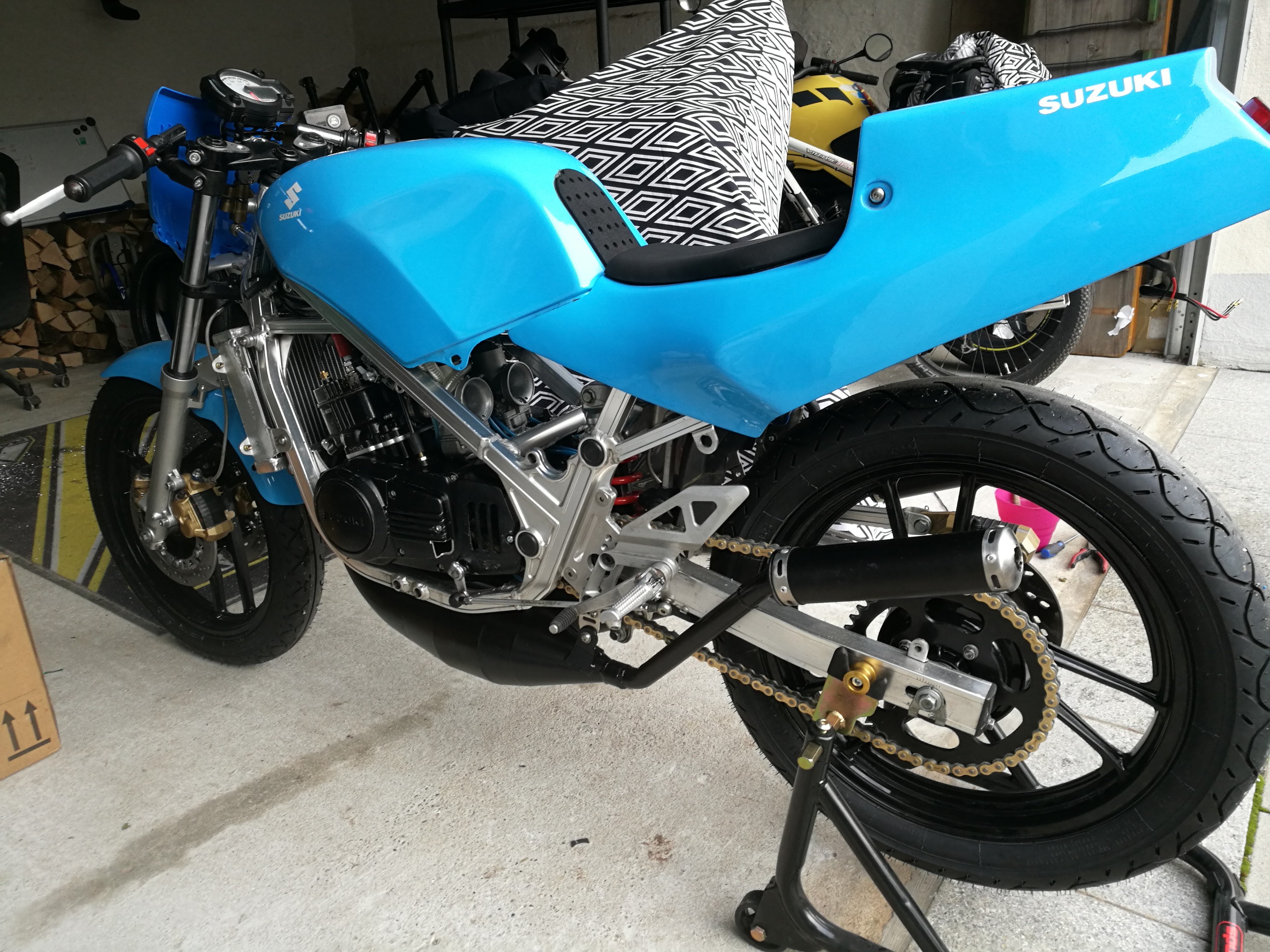

Ja genau, hab ja umgerüstet auf 18/18" statt 16/18"
Beiträge von Zxmadx
Vom Reglement ist vorgeschrieben 16/18" für 18" gibt es von Heidenau den k65 rsw. Vorn hab ich 3,00 mit Schlauch, hinten 110/90 tubeless. Hatte auch zuerst vorn 100/90 drauf, dieser war zu Hoch und damit kein Platz zum Kühler/Krümmer.
Hab eben das Bike fahrfertig mit 6L Sprit gewogen. Exakt 105kg. Richtige Kampfansage.
Heute erfolgte der erste Start, leider noch mit undichter Wasserpumpe, aber die ersten Gasgriffdrehungen klingen krass.
