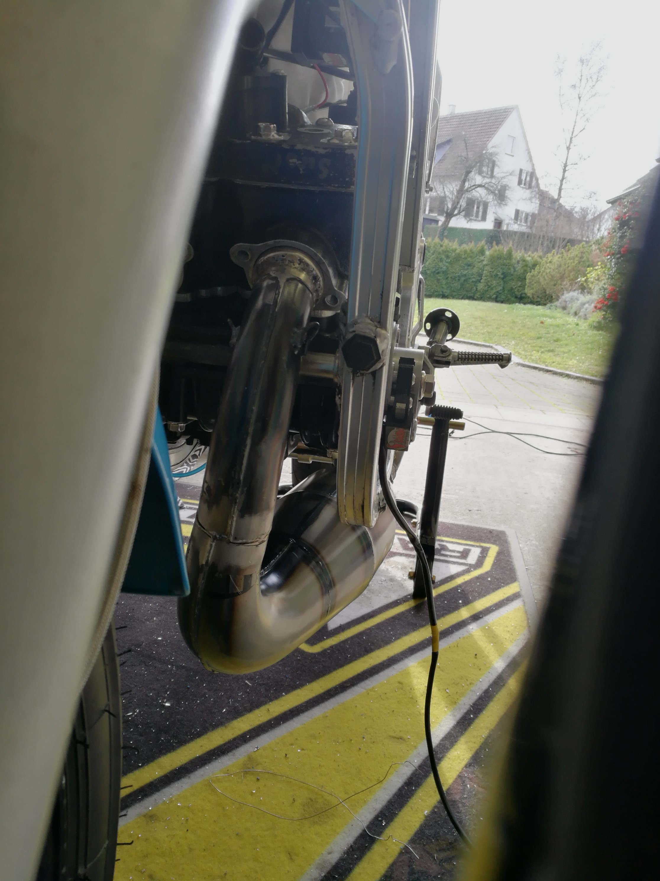

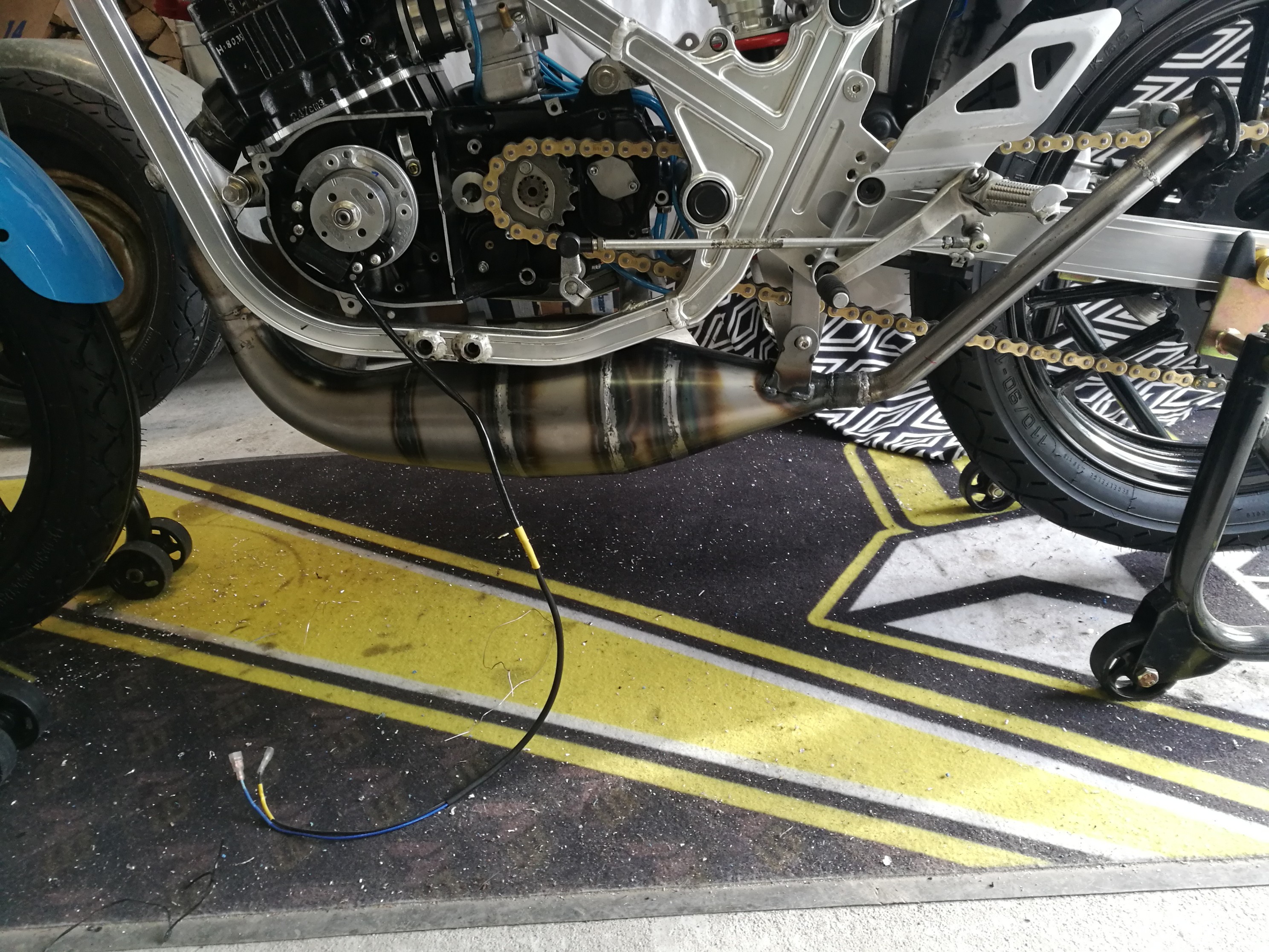

Die erste Birne ist auch angepasst und muss noch durchgeschweißt werden.

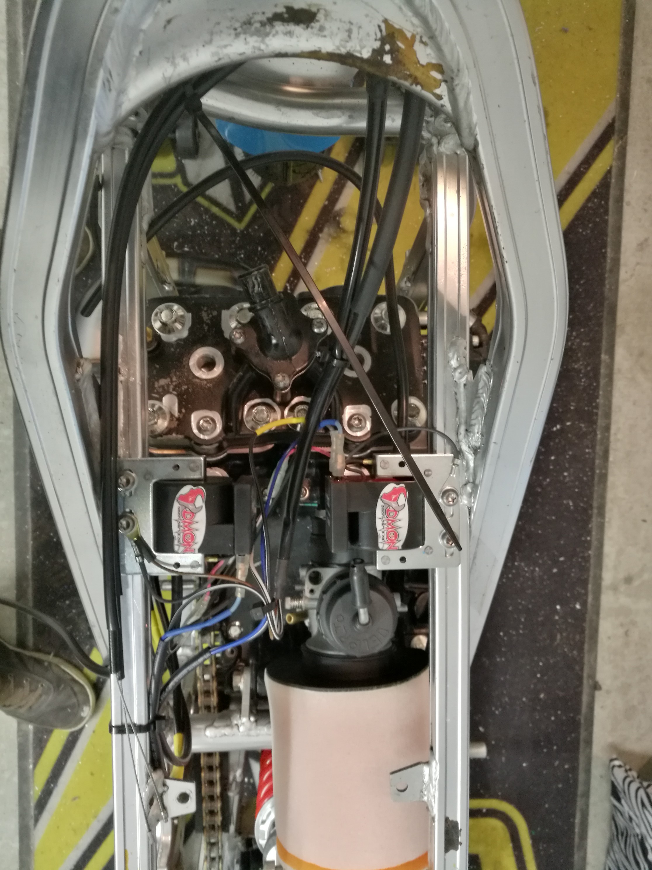

Wer hat den auch die Twin Pvl Rennzündung mit 180° Versatz verbaut? Ist das richtig das die Zündspulen nicht auf den selben Killschalter laufen dürfen? Heißt konkret jede Zündspule benötigt einen eigenen Killschalter, weil sonst ein Kurzschluss der Statorspulen droht.

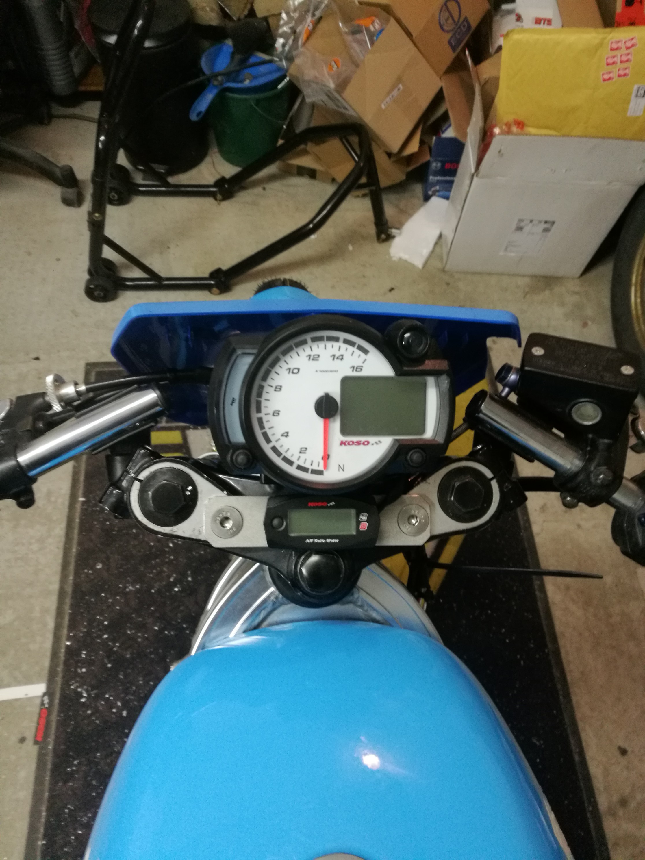

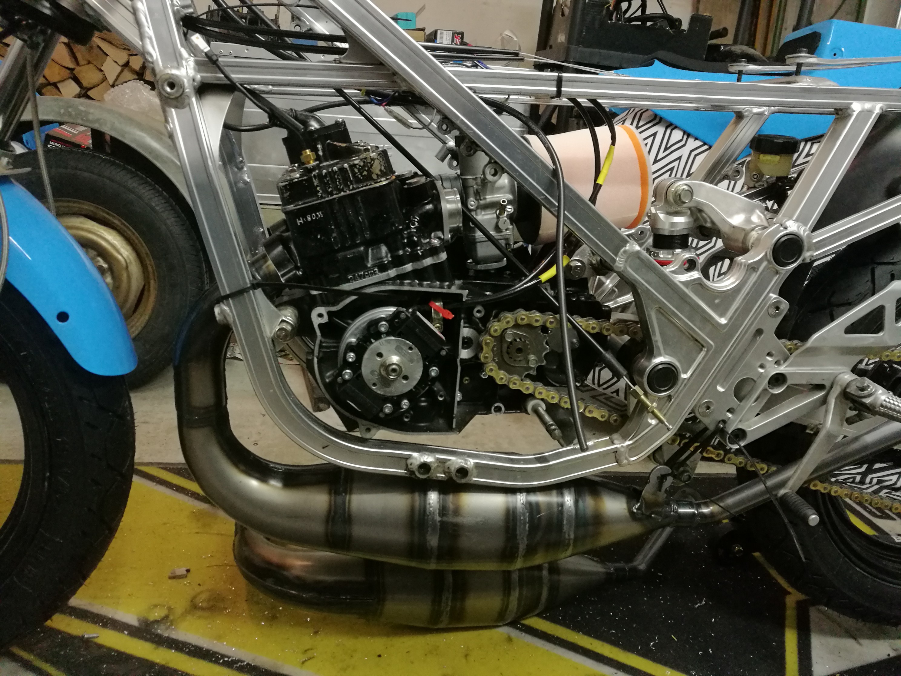

Solangsam komm ich zum Ziel. Die Zylinder und Kopf sind drauf, der Krümmer ist Mal grob rangehalten und die Kombiinstrument sind montiert.
