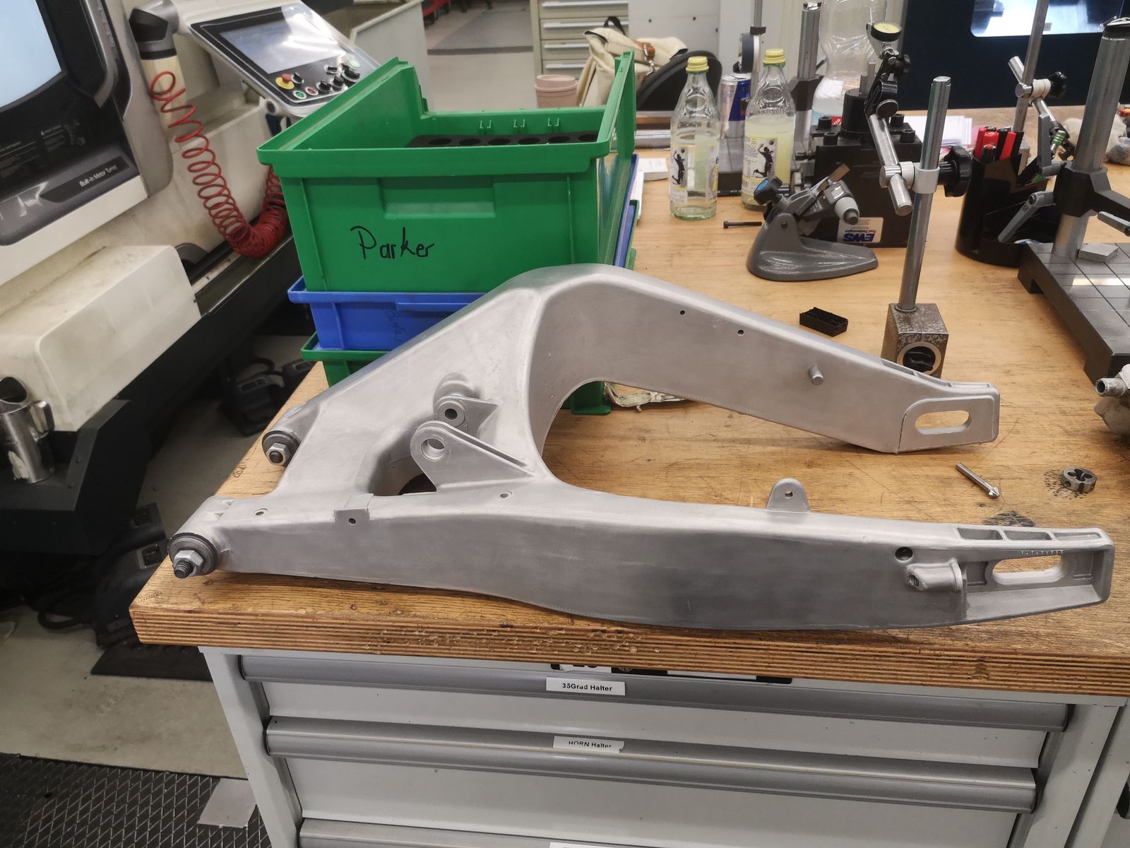

    Hier tut sich so langsam was....
    Das Komplette Fahrwerk muss inkl. Aller Lager einmal neu gemacht werden. Dazu kommt ein Öhlins Dämpferchen der Suzuki RGv 250 zum Einsatz. Das muss natürlich umgebaut werden damit ich mit der Länge hinkomme (320mm). Vorn werkelt in Zukunft eine ducati 748 Gabel. Plug&play passt sie, benötigt wird nur der passende Brembosattel und ein angepasstes setting.
    Motormäßig bleibt kein Stein auf dem anderen. Eigenbaukurbelwelle, bearbeiteter Zylinder + Kopf und ignitech obendrauf.
