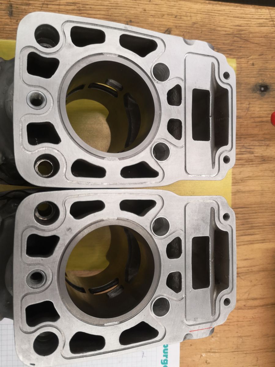

Ein paar kleine Updates.
Die 4x gelagerte Kurbelwelle musste nochmal auseinander gepresst werden da sich ein Simmerring aus dem Dichtringträger gedrückt hat und zu Mehl verarbeitet wurde xD. Nun sind sie eingeklebt. Danach ging es zur Einstellfahrt Vfv in Hockenheim. Leider nach einem Turn kein Kühlwasser mehr an Bord. Am rechten Zylinder hab ich den O-Ring bei der Montage gezwickt. (Nut im Kopf, daher sehr gefährtet bei der Montage). Da ich grundsätzlich Probleme habe das sie am Kopf dicht bleibt, musste eine Voll - O-ring Lösung her. Also ab ins CAD und los geht es. Im selben Atemzug hab ich die Spülung etwas überarbeitet und die Auslassseitige Strömerkante deutlich steiler Richtung Einlass gerichtet. Dyno folgt. Oben rechts im letzten Bild ist der Abguss wie es vorher war.
