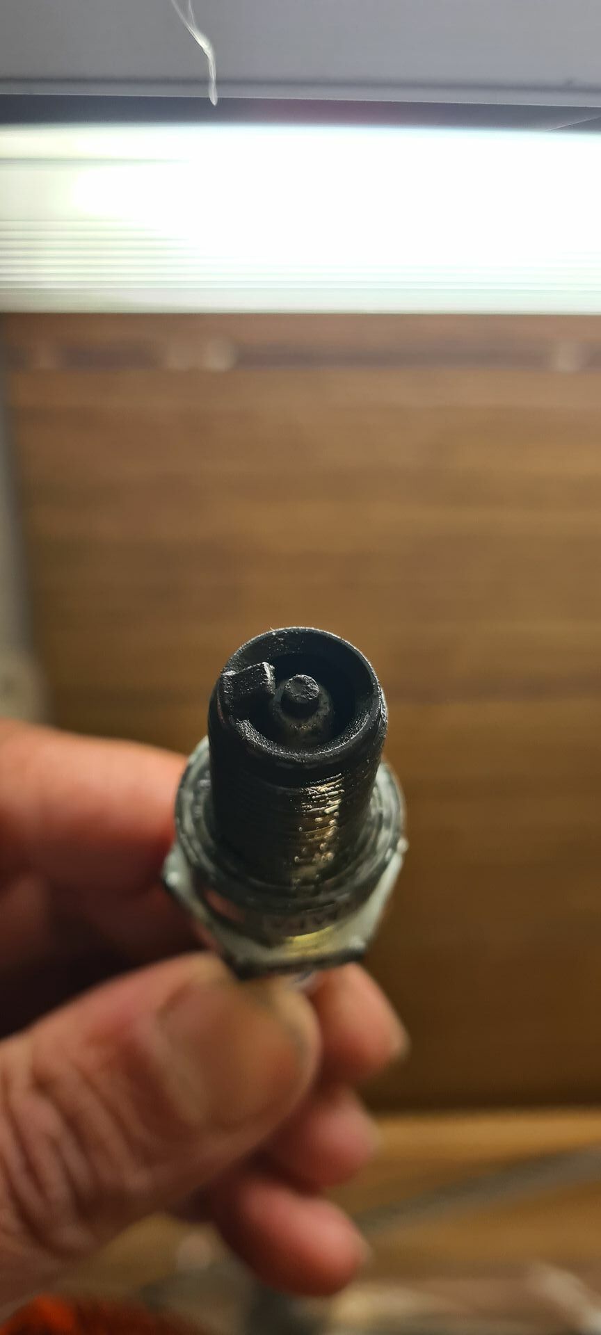

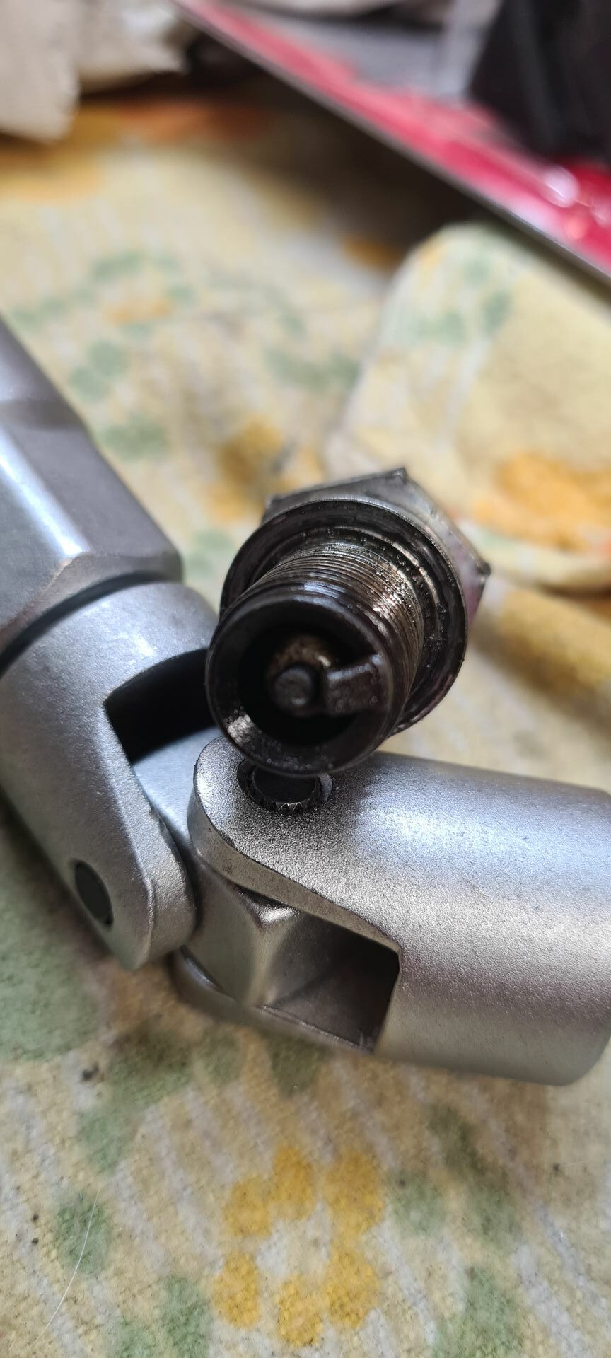

Kerze war gerade mal 70km drinnen. Wieder abgebrannt und dann vermutlich Glühzündung. Kupplung bei gut 160 gezogen und ausrollen lassen. Wechsle jetzt auch noch den rechten Vergaser wenn ich einen bekomme.
Es ist zum Ausflippen. Bei der Probefahrt wieder liegender Zylinder festgegangen. Spritzifuhr und NLS kann es mit Sicherheit nicht sein. Temperatur war absolut normal zuvor. Max 63 Grad bei 25 Außentemperatur.
