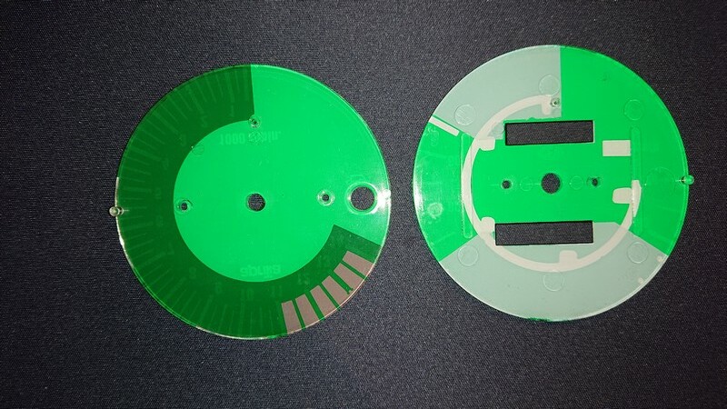

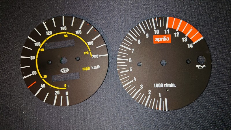

    Ich hab damals CCFL Ringe reingemacht, passen perfekt vom Durchmesser und man hat eine gleichmäßige Ausleuchtung.
    Der schwarze Gehäusering bedarf nach dem Öffnen eine gute Nacharbeit, da sonst die Kante nicht mehr schön anzusehen ist. Beim Drehzahlmesser fällt es aber nicht so sehr auf, da später ja noch der Schaumstoff drumherum ist.
    Die Nadel am besten über den Anschlag bringen und "auspendeln" lassen, später wieder genau so aufsetzen, dann muss man auch nichts justieren.
